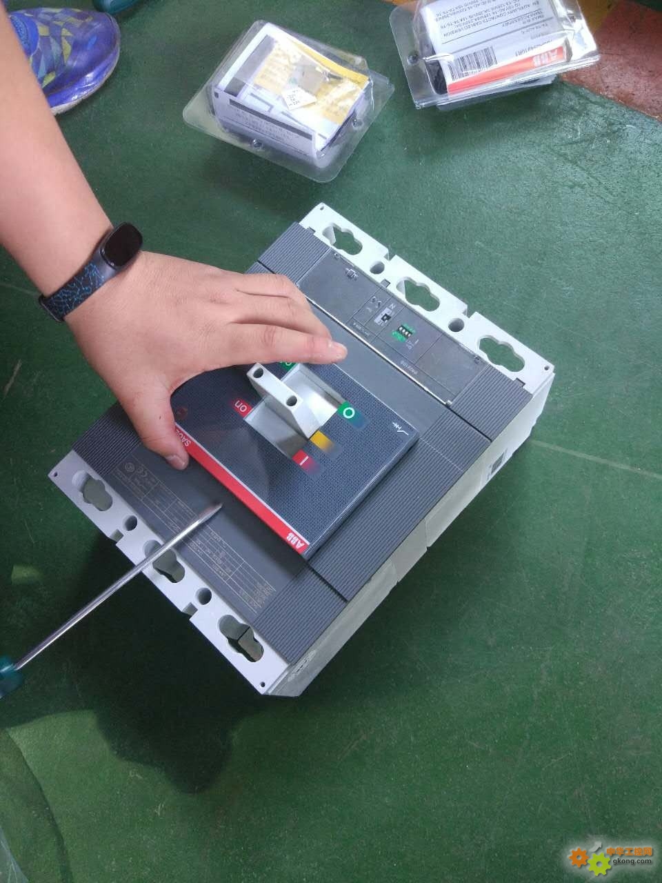

就6个断路器组装了整整一天时间表情,装电操这玩意我真想XXXABB,图示安装说明完全不靠谱,非要手动储能手柄给倒腾2-4下,没有进线接触器,软起内置的旁路接触器。

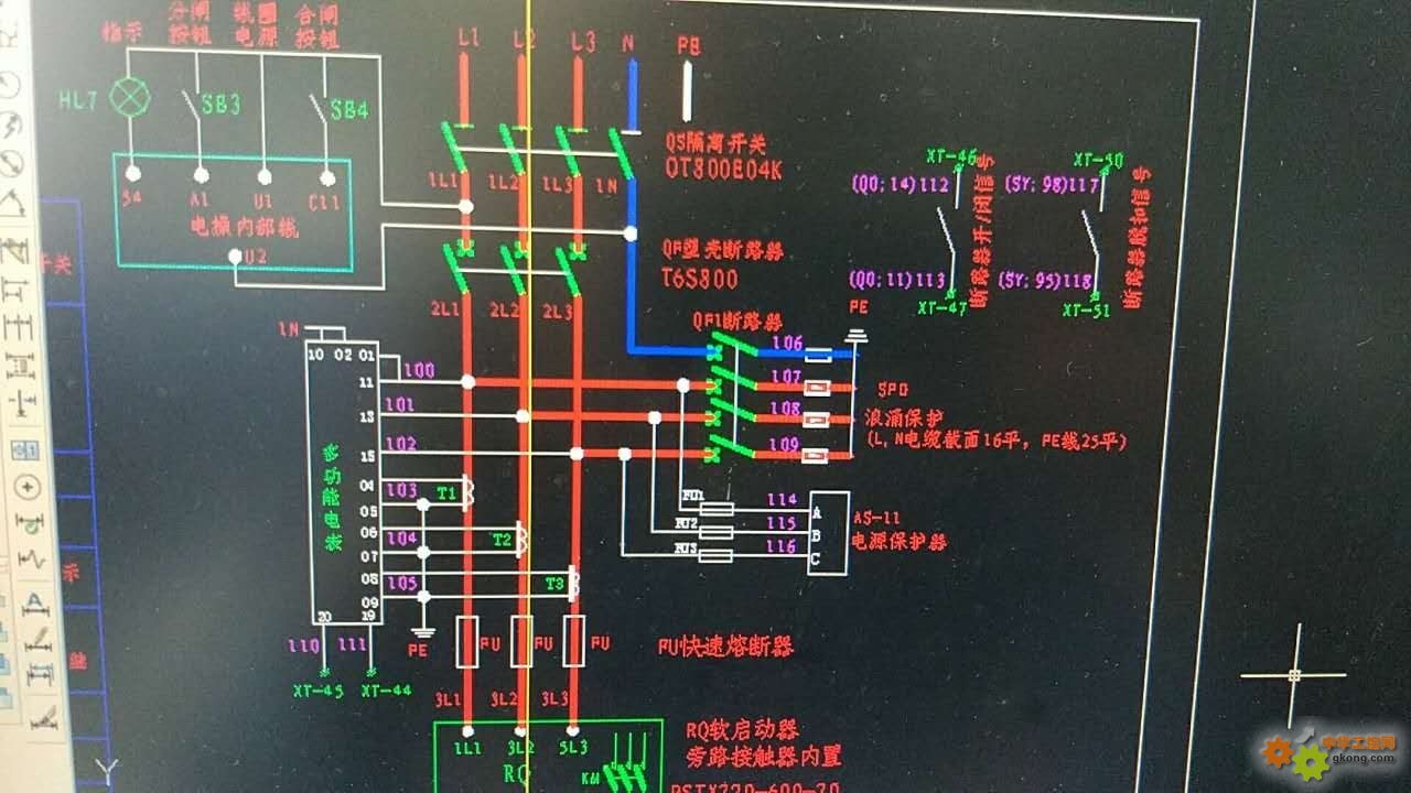

1.主回路图

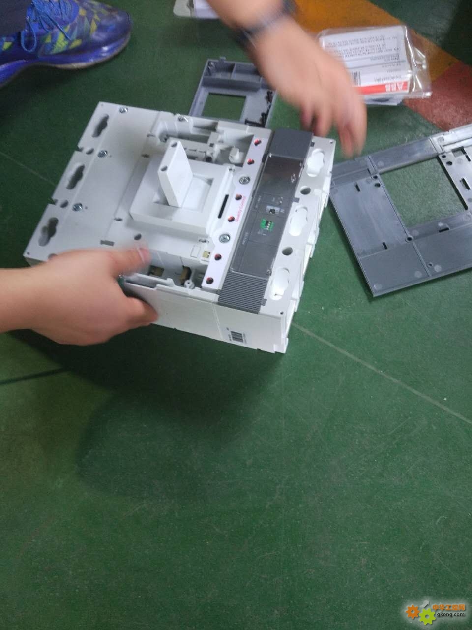

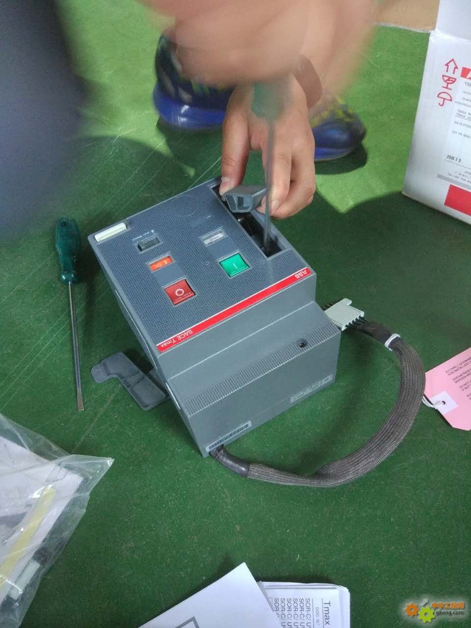

2.面板的拆卸

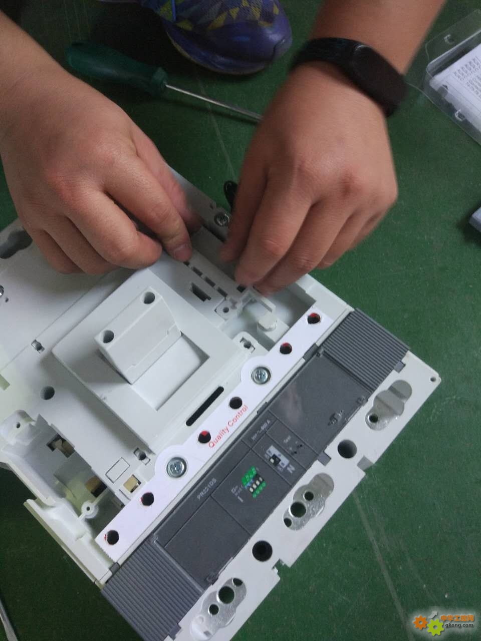

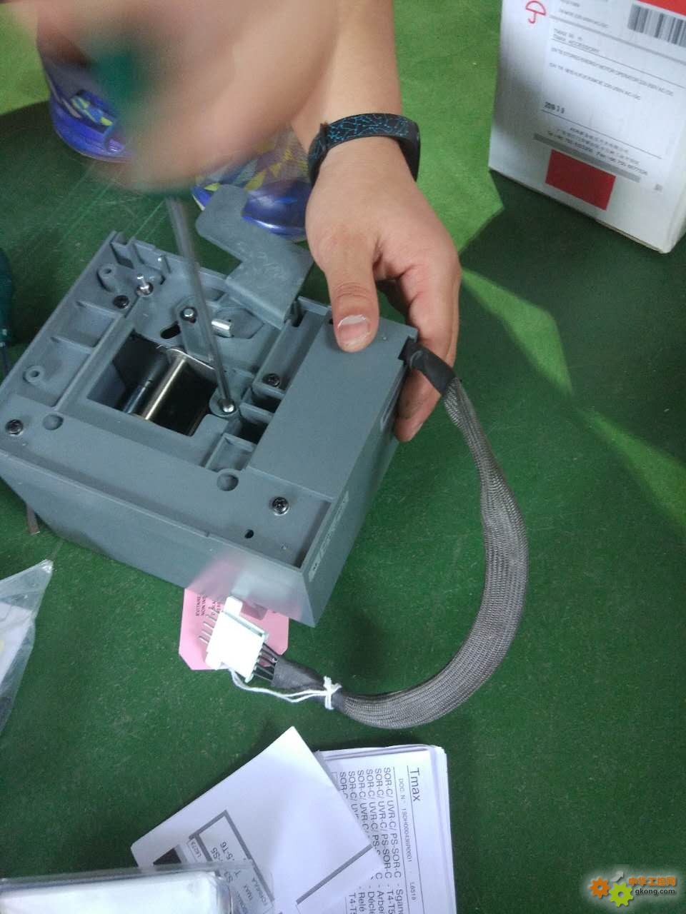

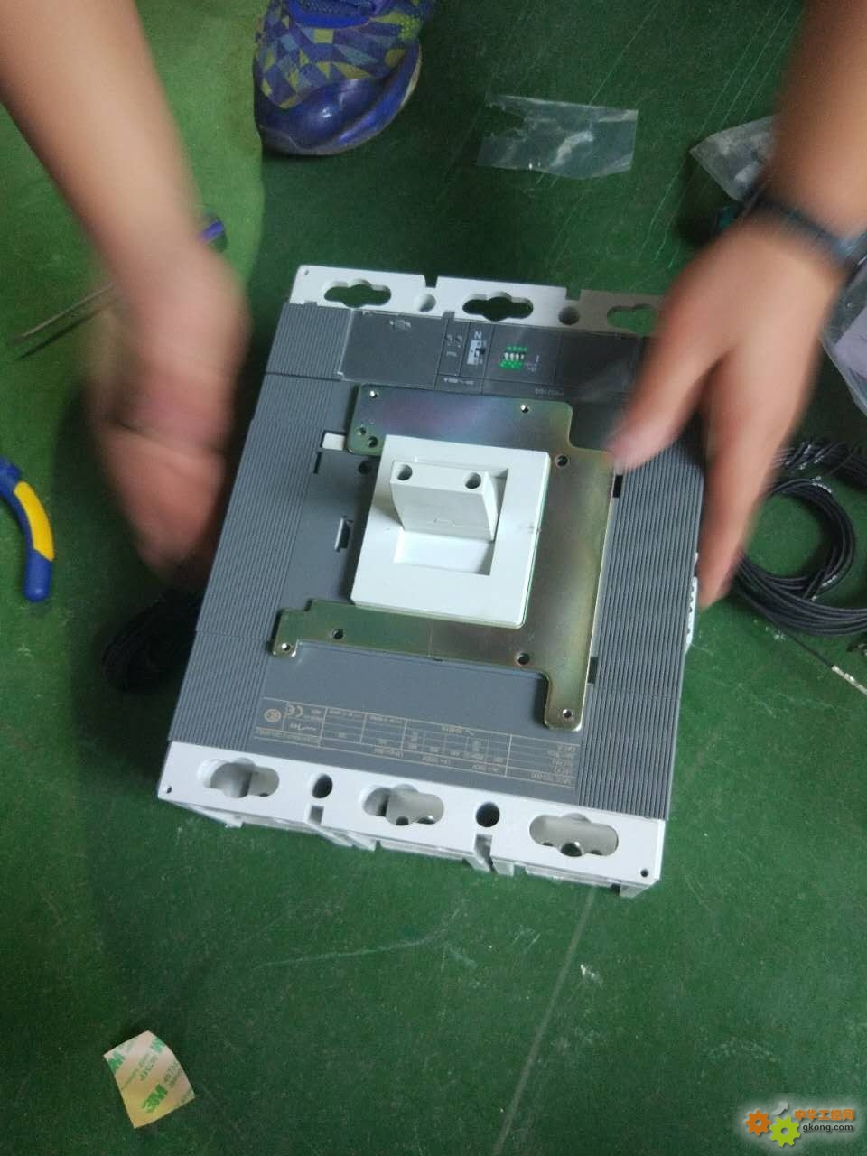

3.电操底板的固定

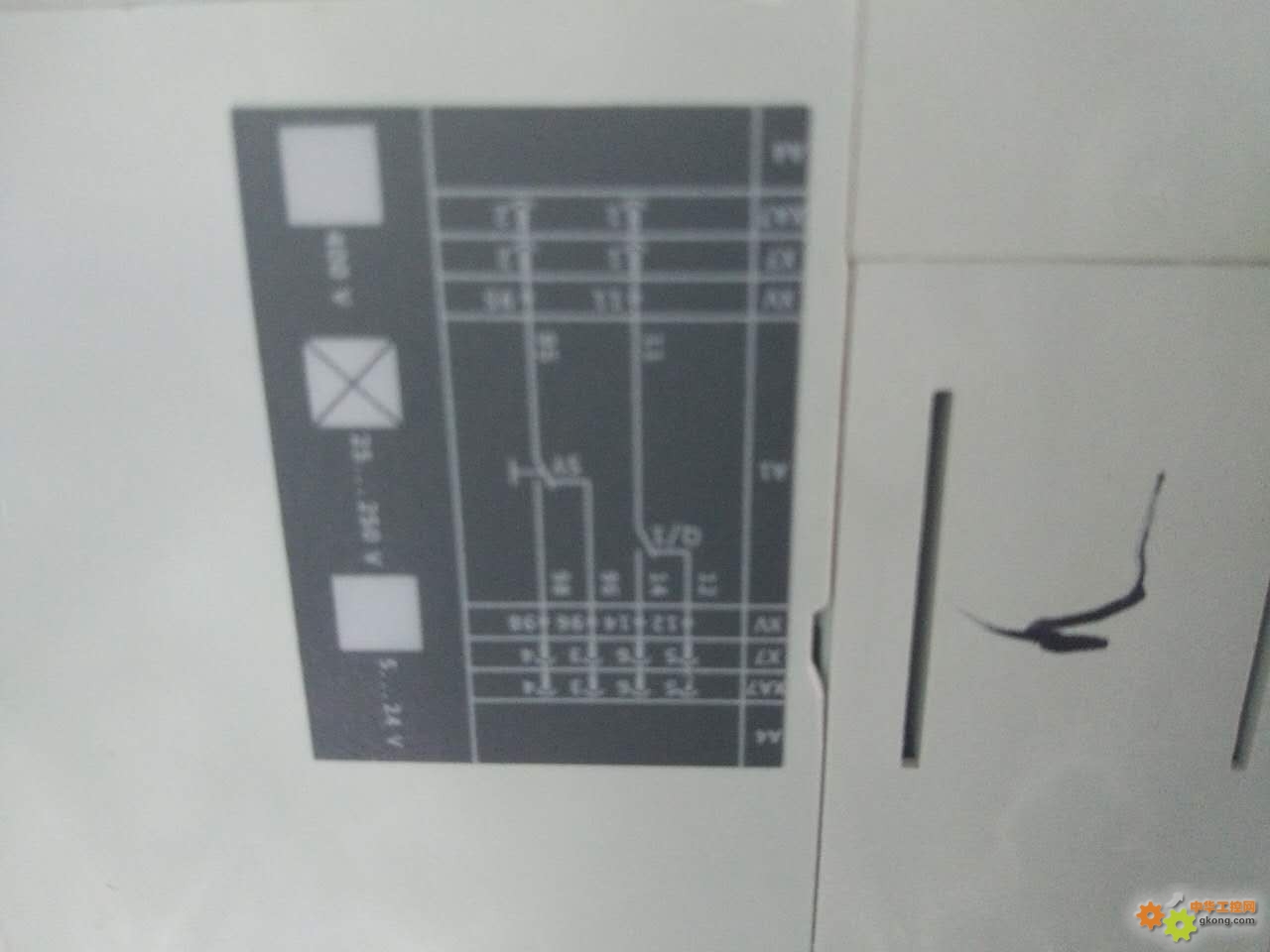

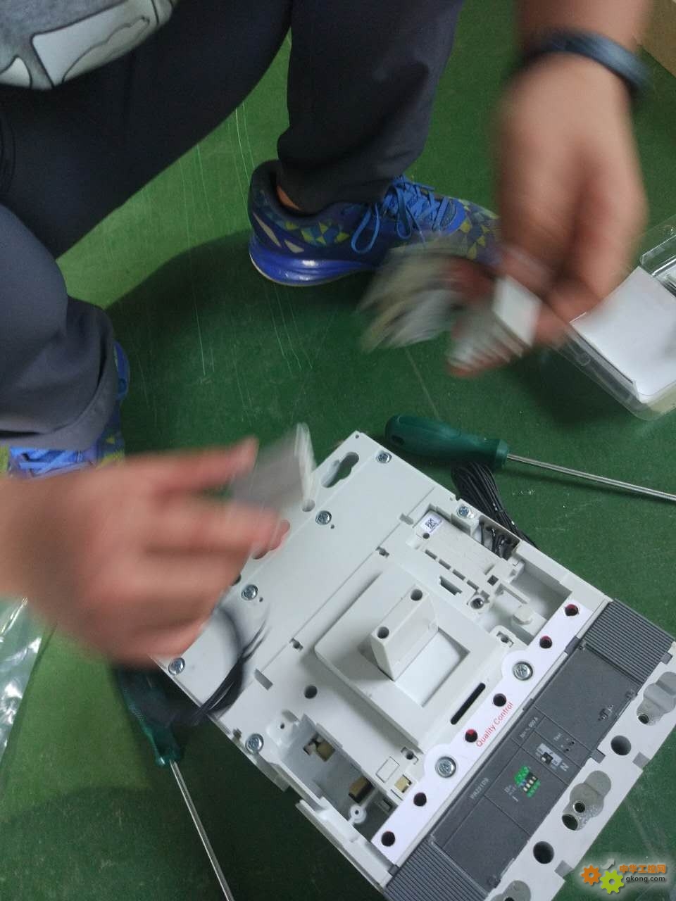

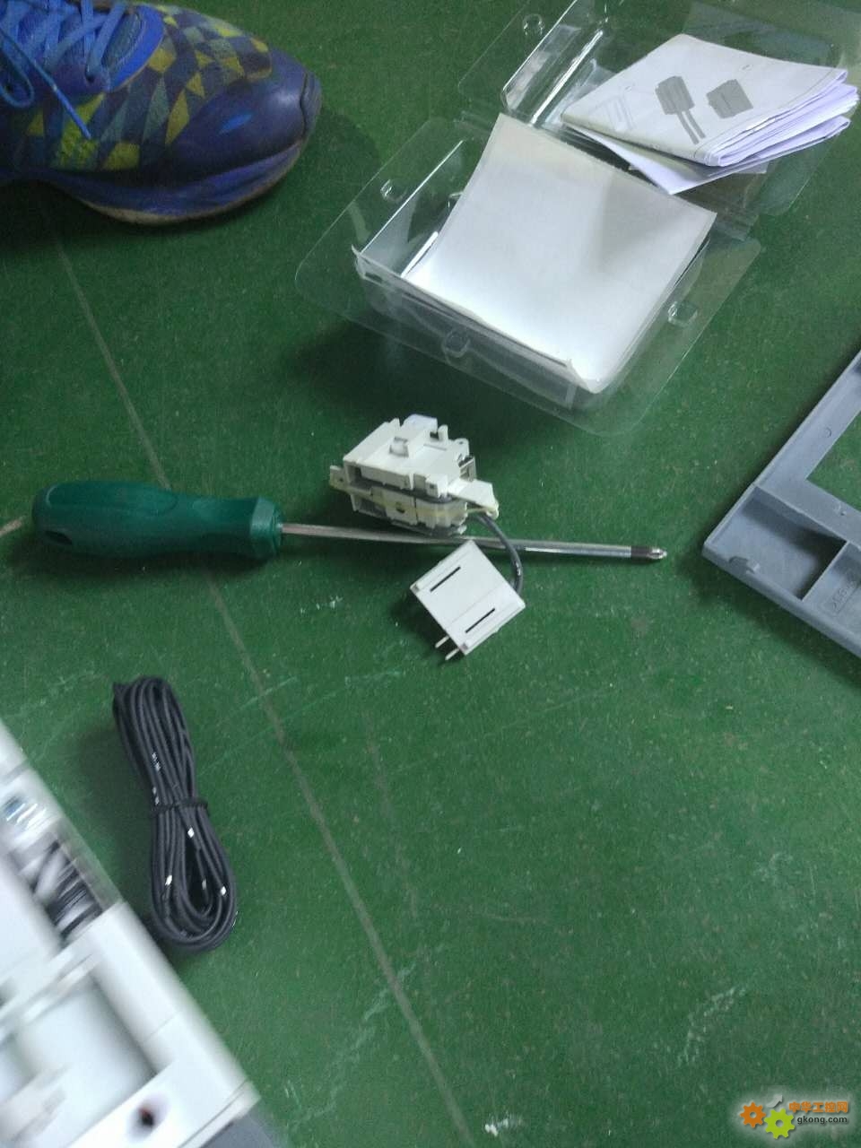

4.断路器合分闸及脱扣两组辅助触点的安装

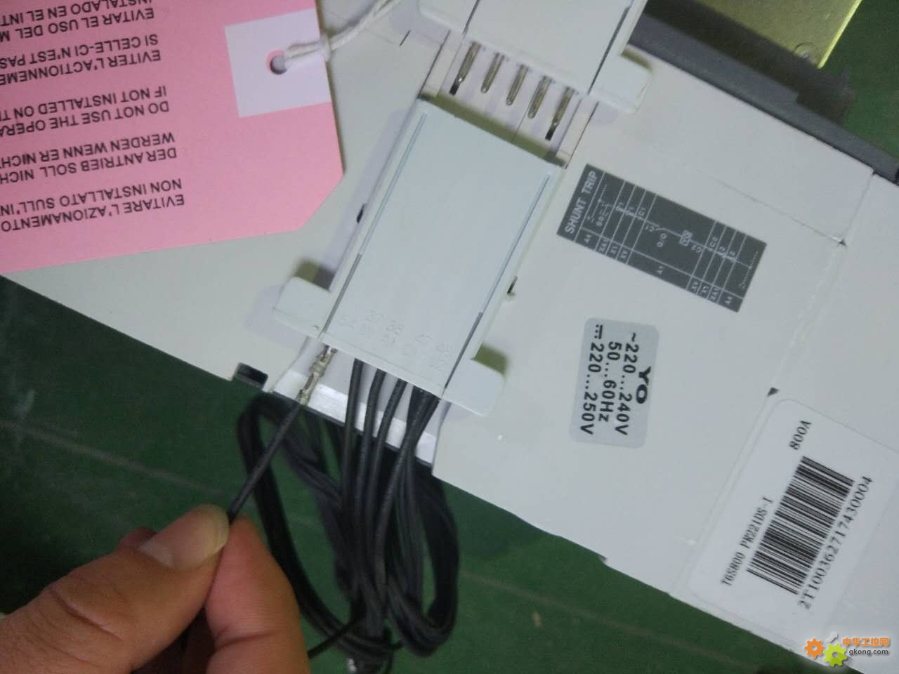

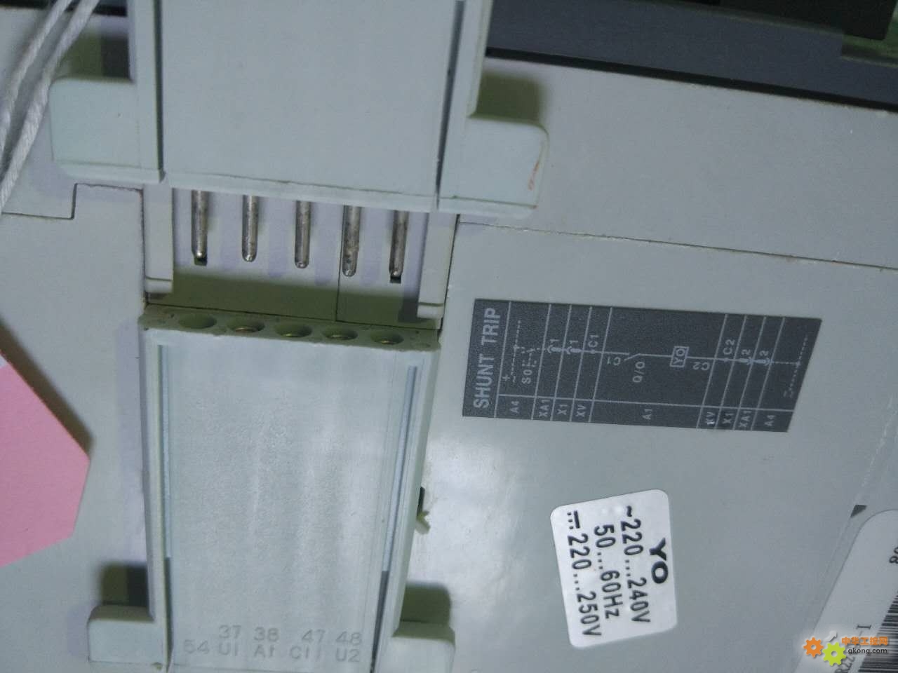

5. 分励脱扣安装

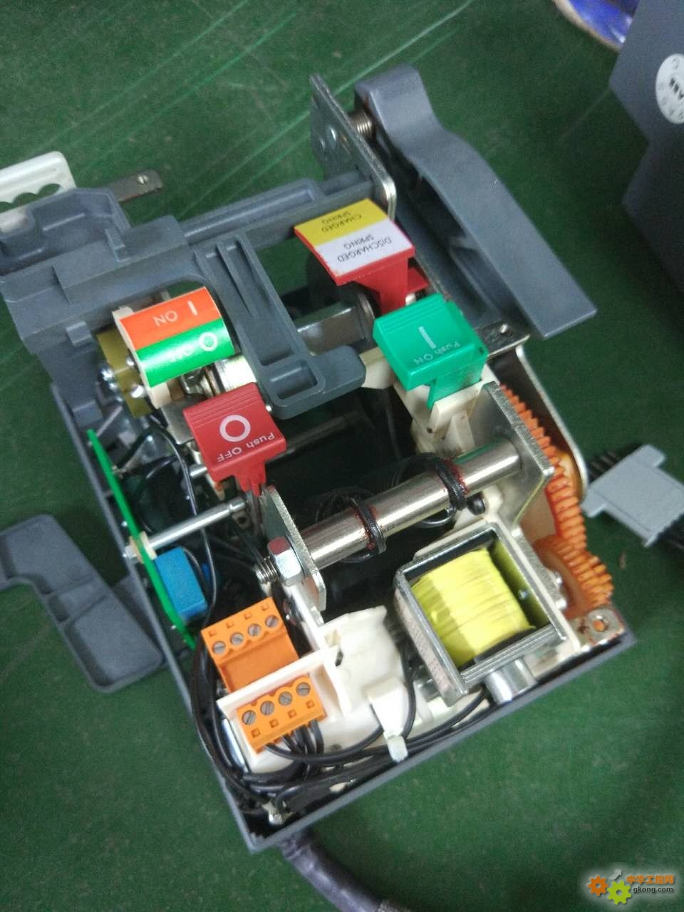

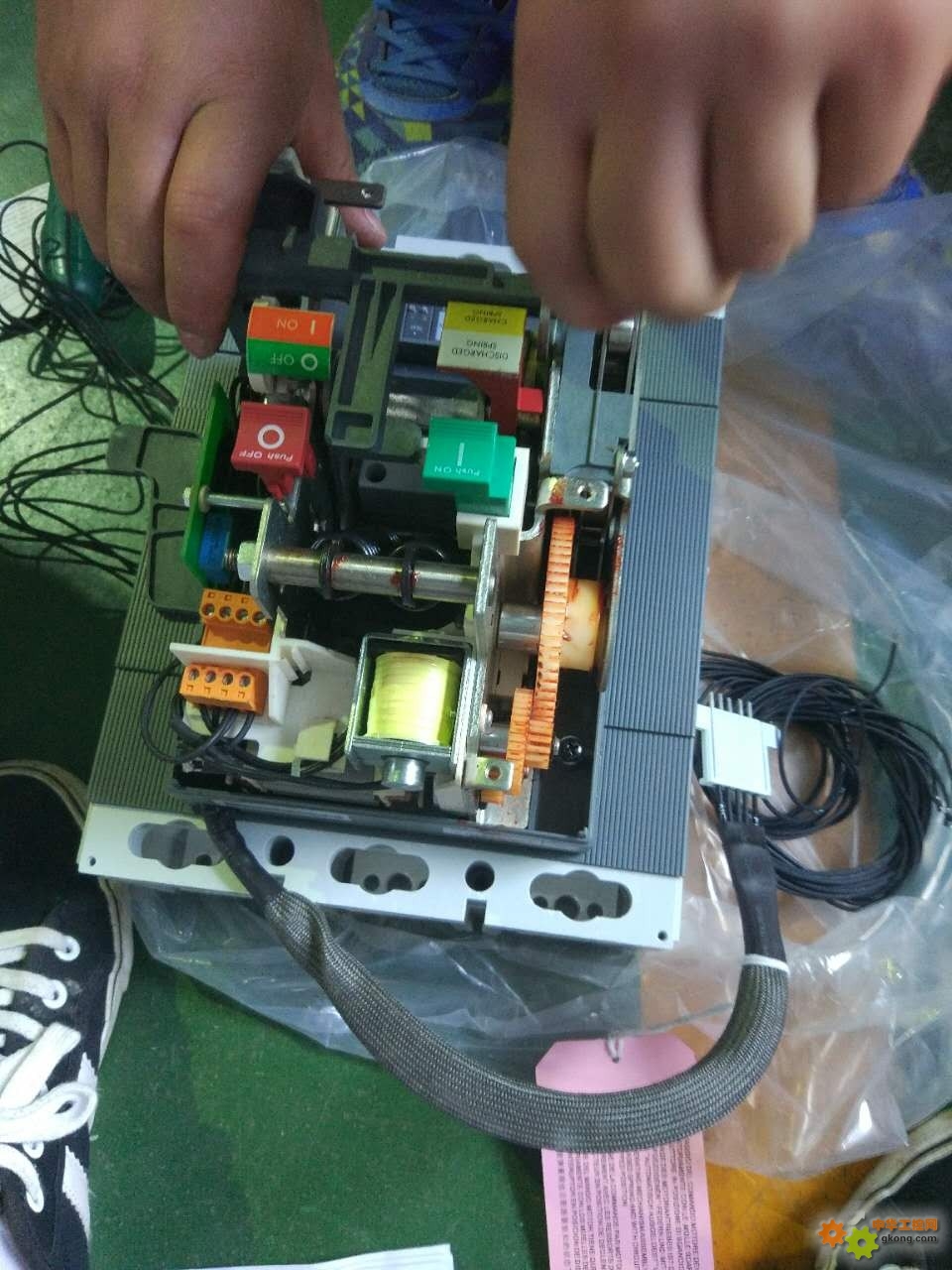

6.电操的拆除及安装
这一步是最最坑爹的。

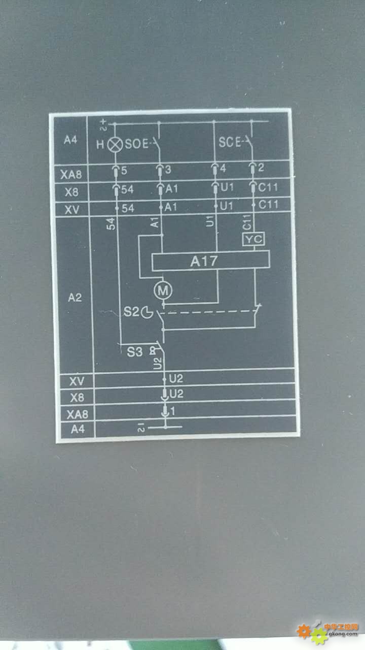

6. 附电操原理图

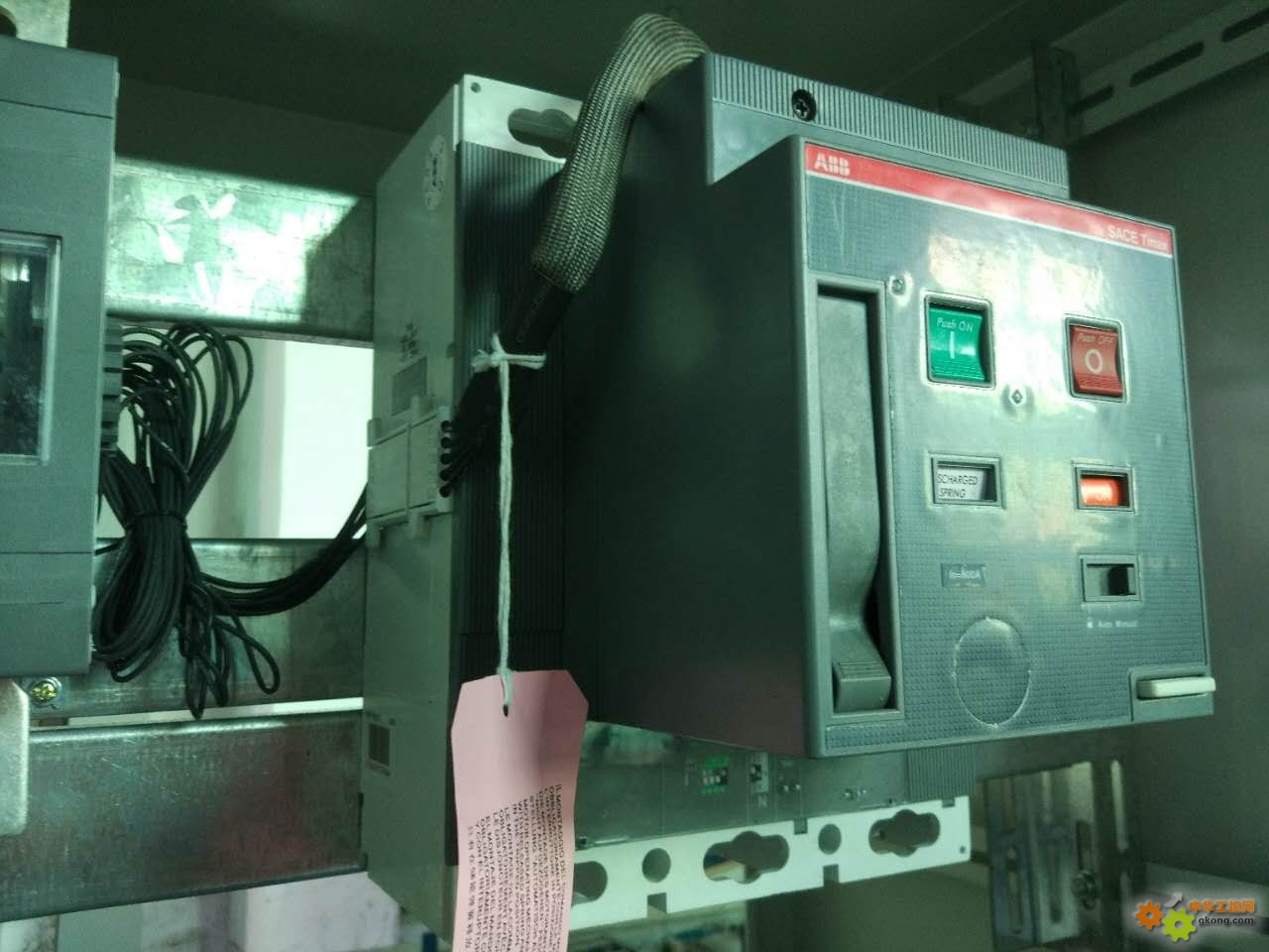

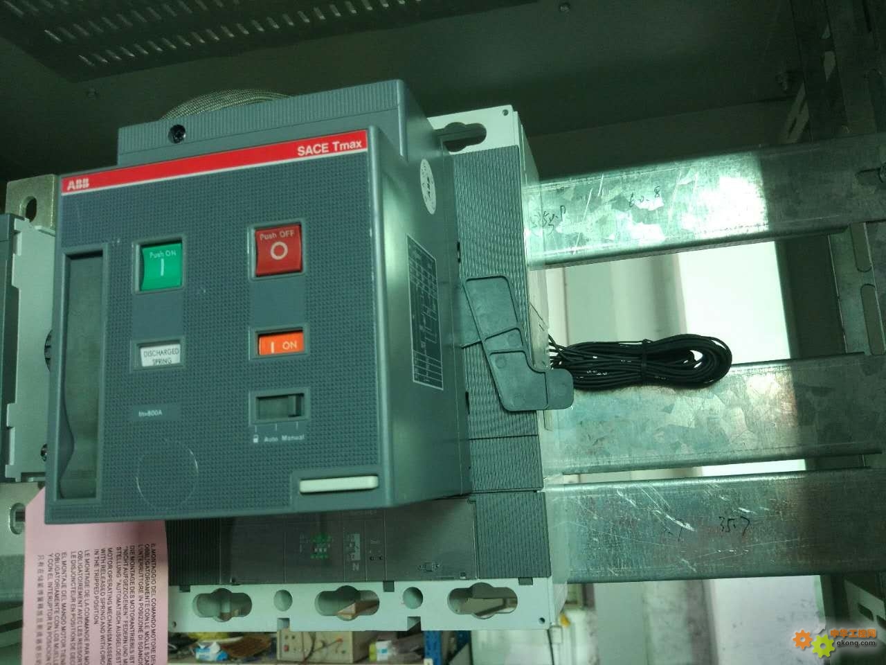

7.组装好之后,左边分励脱扣及电操,右边合分闸及脱扣指示辅助触点

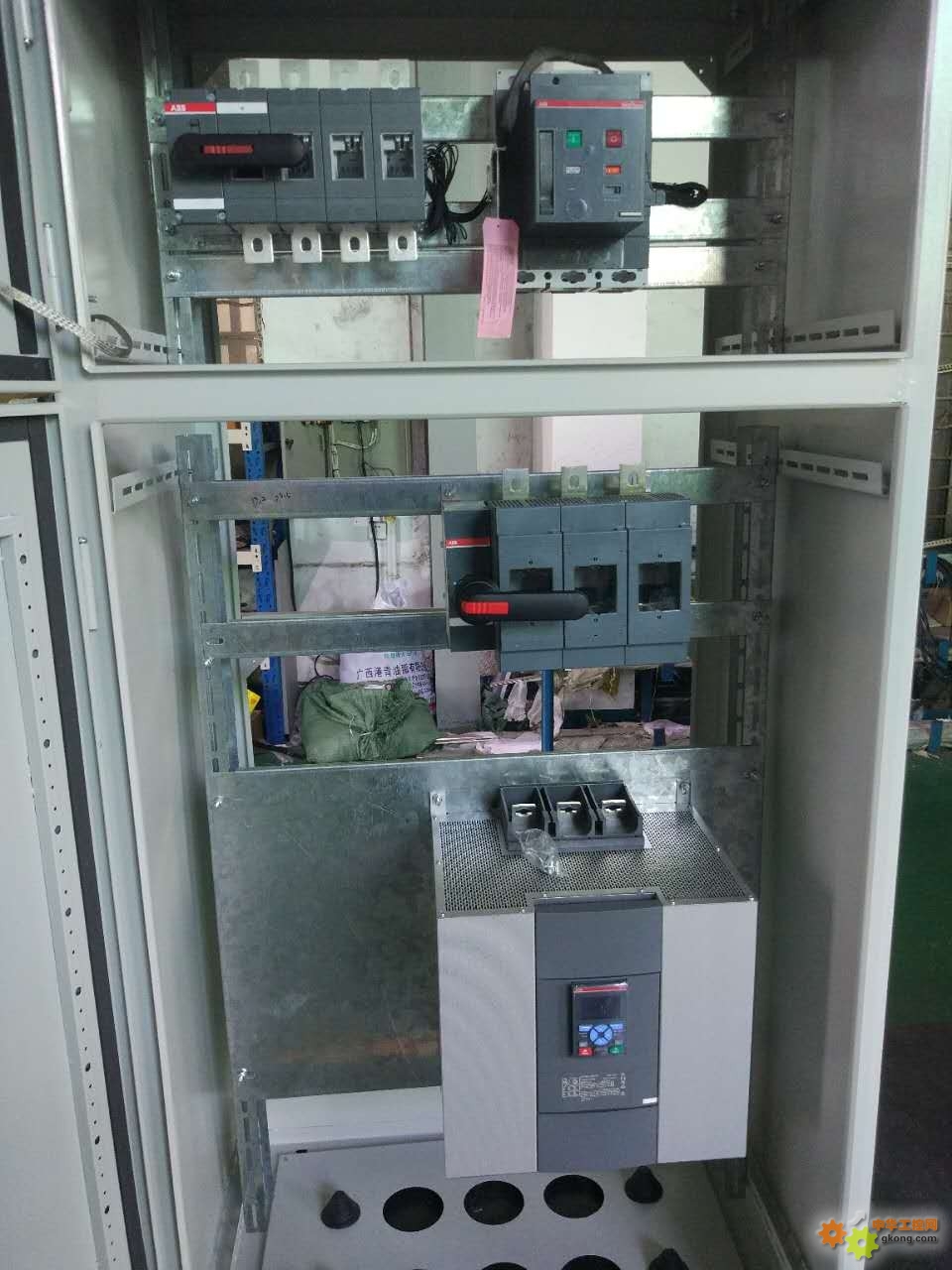

柜体是2200x1000x800的不锈钢,安装横梁我设计了8根,实际只用了5根,外加2块安装板。二次回路在背面。
柜体不锈钢GGD的做不了,只能让厂家做了几根横梁可以调整 0.0
