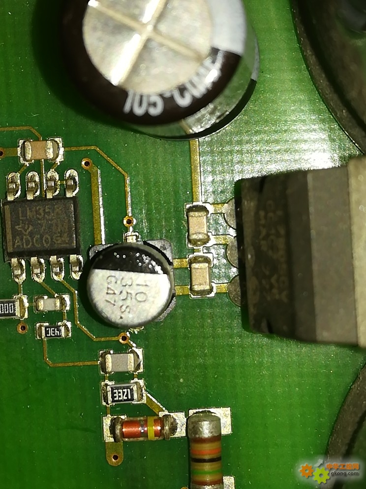

哪位老师看下这个固态电容的参数
此帖发自论坛手机版

10伏35微法

10uf/35V

35v  47uf

到底那个是对的呢?

三个人三个答案

你找个容量大点的不就行了吗,保证耐压值够了就行。

上一行容量,单位微法;
接下一行工作电压,单位V
还有下一行就是工厂生产编号......
