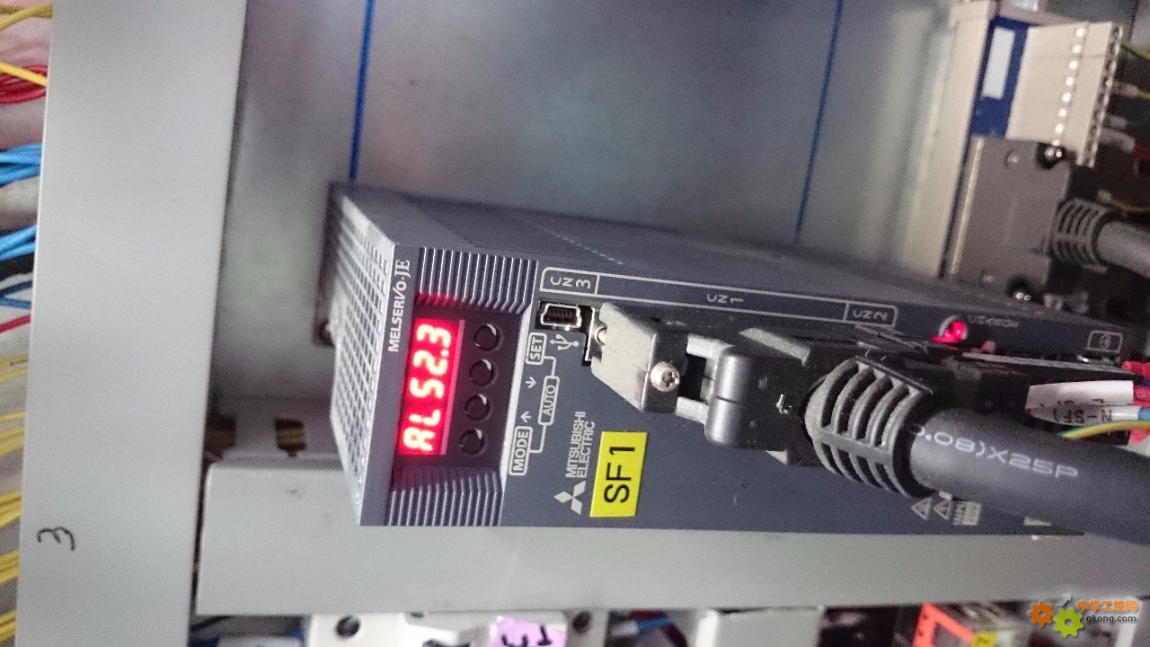

有师傅处理过这个问题吗?按照资料上的办法加减速加长了没有用,

我们一般用的AB,这种确实没遇到过,建议先查一下外部

电机是不是有问题,比如用手转是否滑块。

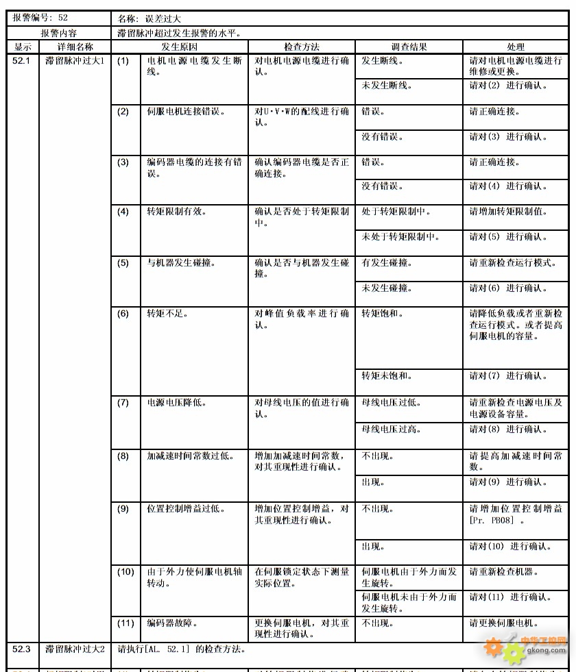

AL52.3 手册上是怎么讲的?

这个代码对应的原因比较多,如果是新的产品,将负载先去掉,参数恢复出厂值,单独测试下看有没有问题。

有好的伺服电机,可以交换一下看是否还报警?

电机先把轴上负载去了试下还会不会报;

1、试着套一个磁环;
2、打开插头检查一下是否焊接不良和连线

重点检查编码器线和接头,是不是有虚焊的情况。
