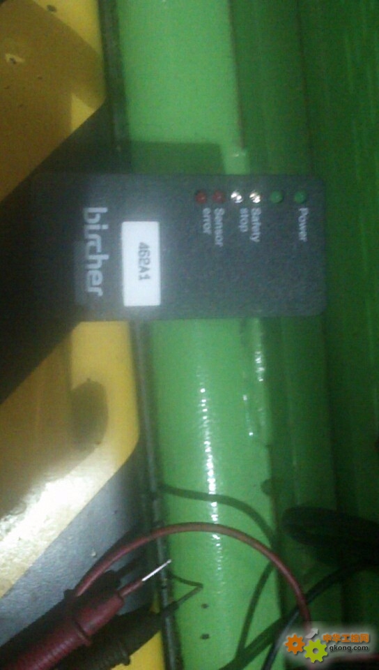

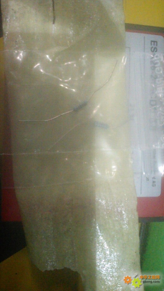

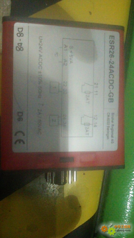

车间一台意大利设备,移动小车两侧各有一个安全边缘开关,我接触的安全边缘开关一般都是开关信号,两线式长闭点或者常开点,但老外的这种带阻值的我是头一次遇到,测量两线间的的电阻为8000左右,(我一会上传照片不一定成功先把型号发上来)他有一个转换器型号为:ESR26--24ACDC-GB,两线接在22和32,断开一根,转换器的sensor会报警,有时候我在想如果坏了咋办,白班电工告诉我用电位器代换不好用,今天中班闲着没事又打开柜子研究研究,仔细看在柜子的侧面有个塑料包,里面有两只电阻,经测量与安全边缘开关吻合,想想可能是老外给留得备件。有谁遇到过?

直接用常开常闭加中继不能替代吗??

安全边缘开关?是限位开关吗?为什么搞得这么神秘复杂?还是功率电阻?为什么要用这种模式呢?

传感器呢?什么样子!一对的吗?

气囊的安全开关吧,我们这也有.上次坏了直接短接了

向安全边缘施以垂直压力致使接触带内的导电体互相接触,这导致电阻和电流改变,并由控制机件做进一步分析

应该是压条开关坏了
