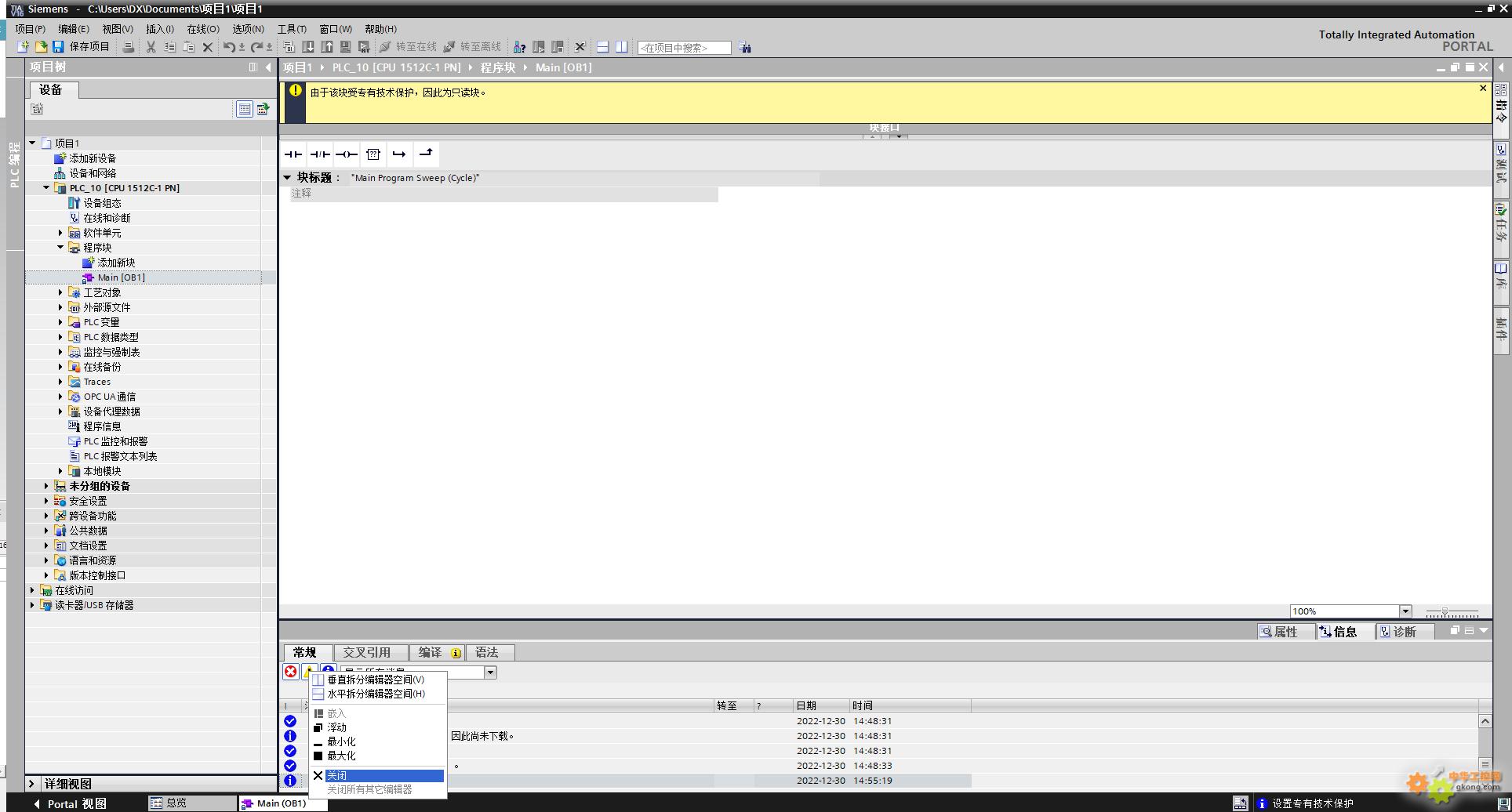

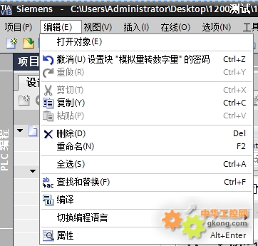

按照说明上事打开编辑里面可以设置,但是我一个块设置了密码以后,发现编辑里面没有“专有技术保护”的选项了,请问各位大神是如何对自己保护的块删除密码的?

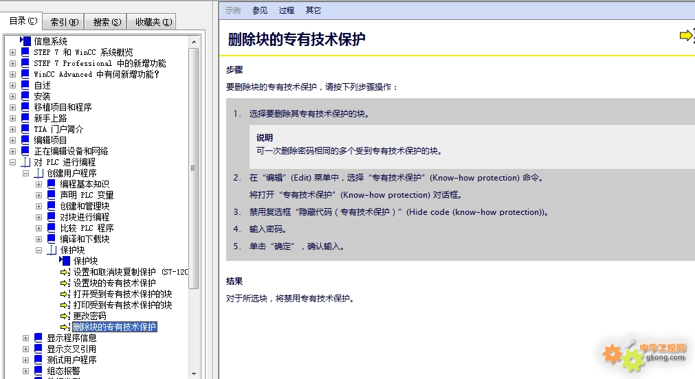

1、打开块的程序,勾选复选框禁用块,输入原始密码,就取消禁用了吧?

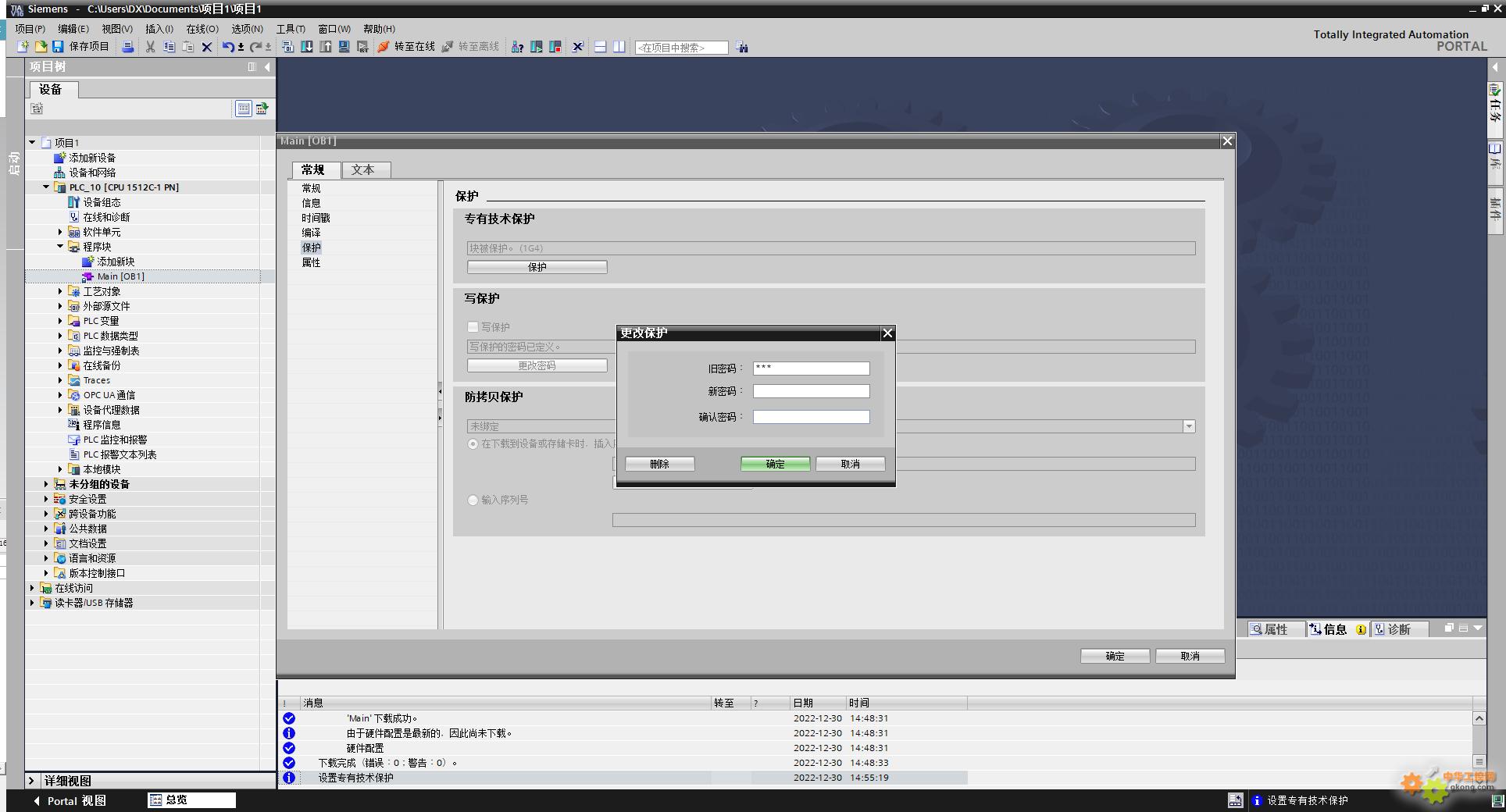

这是因为你在编辑器打开了点开了这个保护快。关掉它再去右键

关闭块后,再打开属性,输入旧密码,点击删除

我也遇到这问题了。但是我没打开 呀! 也没有这个选项。怎么回事??
