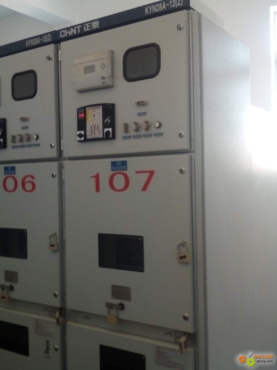

怎样知道手车在试验位置,如果试验位置可以合分断路器吗?希望师付们给以指点

以下是引用1409701608在2017/11/2 20:17:13的发言:
柜面上有指示的。不知你那的电柜长什么样?

发表于:2017/11/2 20:40:29
可以的。不懂的话,最好不要带负荷操作

发表于:2017/11/2 21:04:12
你这型号只是高压开关柜的型号
VCB开关型号都没有怎么讨论!

发表于:2017/11/3 8:17:50
手车到试验位置柜门的的开关状态显示仪会显示的。

发表于:2017/11/3 8:25:59
手车摇到试验位置有指示,就可操作了
