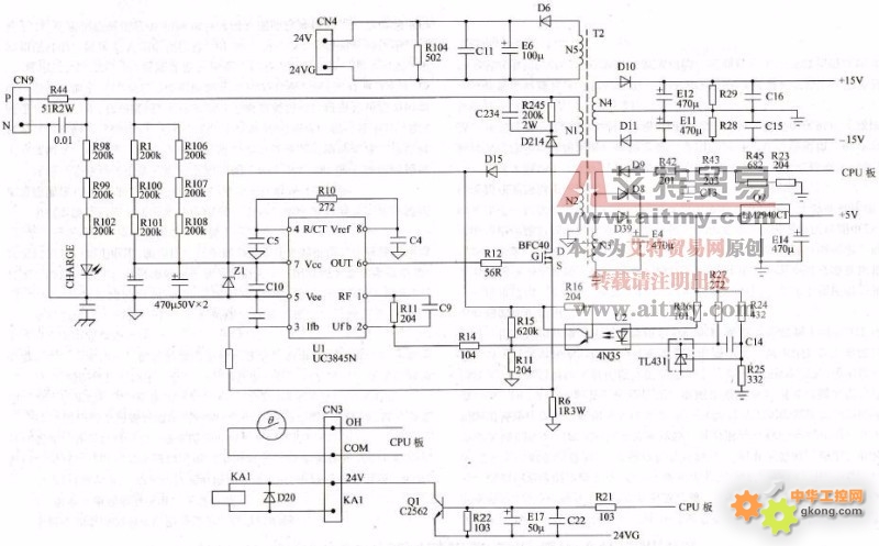

有两台变频器分别有两个电解鼓了。每台共有4 个,打算4个一起换新。有一台换完正常工作。另一台更换完电解工作时出现LU。同时开关电源各部件发热!检查发现D24击穿短路!更换之,变频器正常工作!

D24是啥东西?24V电源?如果他短路了,为什么呢?
维修结果虽然好了,但为什么会坏?这个没有一个分析或结论。修好了的控制器,如果没用多长时间,再坏了呢?

发表于:2017/11/2 14:49:24
回复 #2楼 kdrjl
估计你可能比较精通应用,应该没有搞过维修

发表于:2017/11/2 16:04:27
kdrjl
在
2017/11/2 14:34:46
应该是D214。对啊,什么原因引起电容鼓包?

发表于:2017/11/2 16:48:44
应该是尖峰吸收回路的D214,可能楼主写错了。

发表于:2017/11/3 8:10:28
回复 #6楼 799676754
电解电容是主回路滤波电容,D24是另一个故障。是换完电解电容后试机发现的。

发表于:2017/11/3 8:14:23
回复 #2楼 kdrjl
D214是尖峰吸收回路二极管,电解电容是主回路电容。不必担心换完再坏,有价值修就可以修。成本不高。
