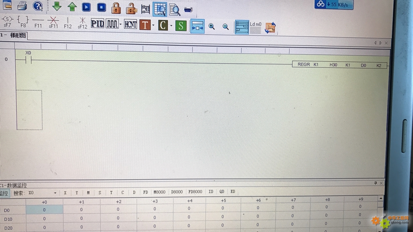

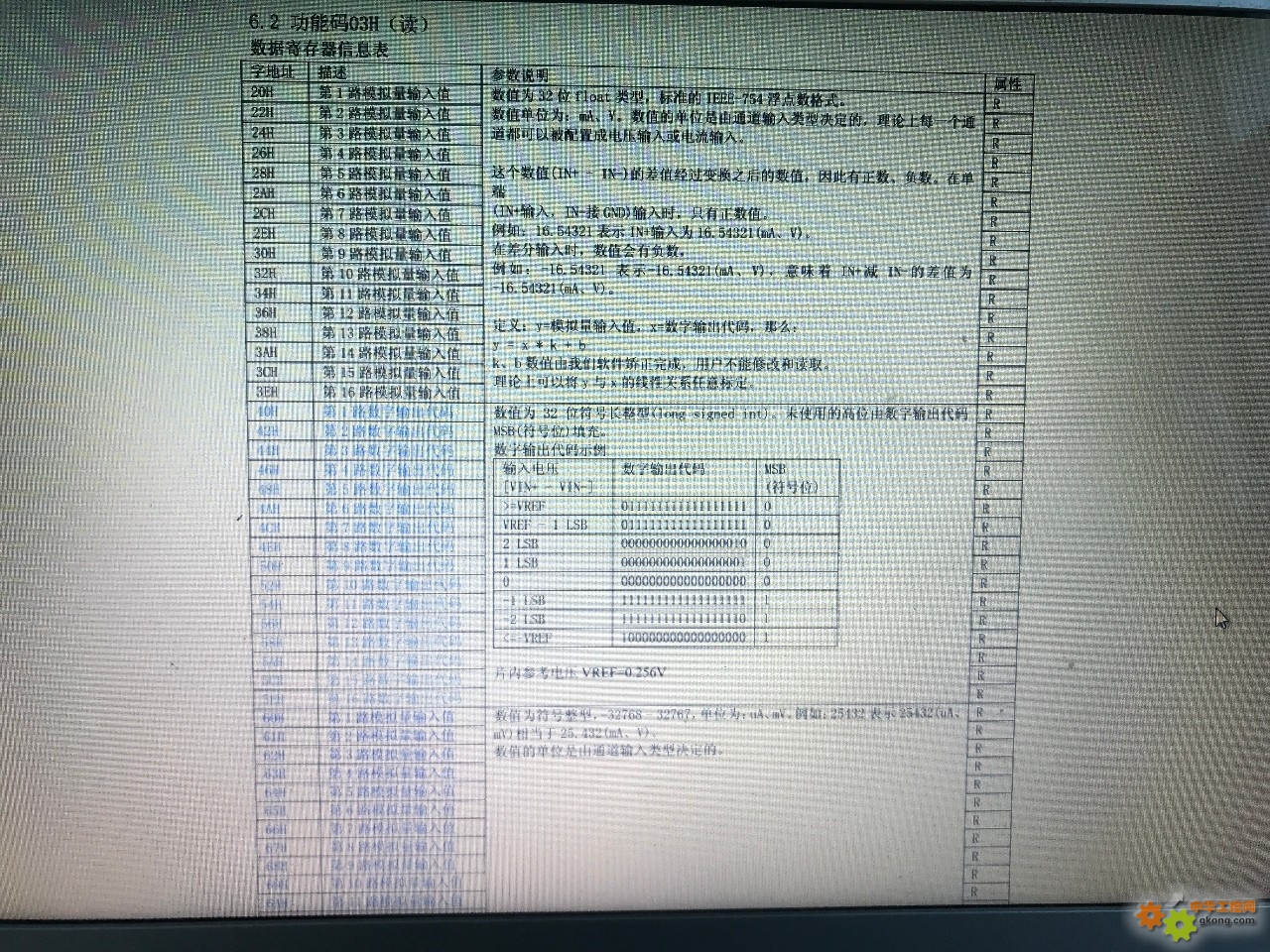

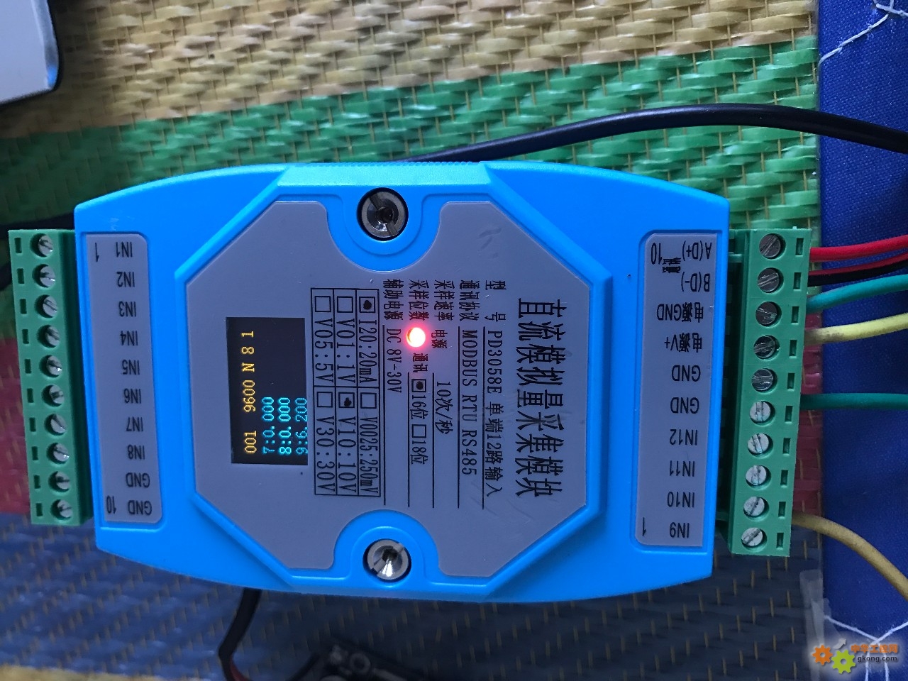

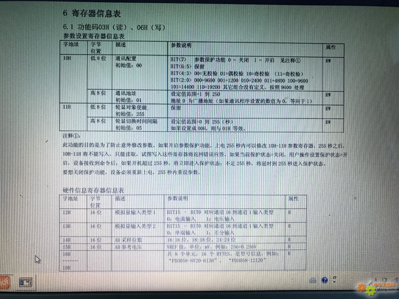

信捷plc。
通过rs485通讯连接模拟量变送器时,用 regr 读取变送器上9通道寄存器数据,变送器站号是1. 而9通道数据地址是H30。
我的程序如下:ld x0  regr指令  K1站号  H30远端地址   K1数据位数   D0本地寄存器   K2发送串口号
问题1:d0上读不到数据,为何?
同样,用regw给变频器写入 正转 反转 停止指令。
问题2:可以控制变频器,就是读不到远端寄存器上的数据。何解?
另外:以上读程序都是单一语句,没有出现同时读写的情况。。根据大神们的经验,望指教一二,叩谢!

信捷的plc与模拟量变送器通信不用先军通信格式字吗。
