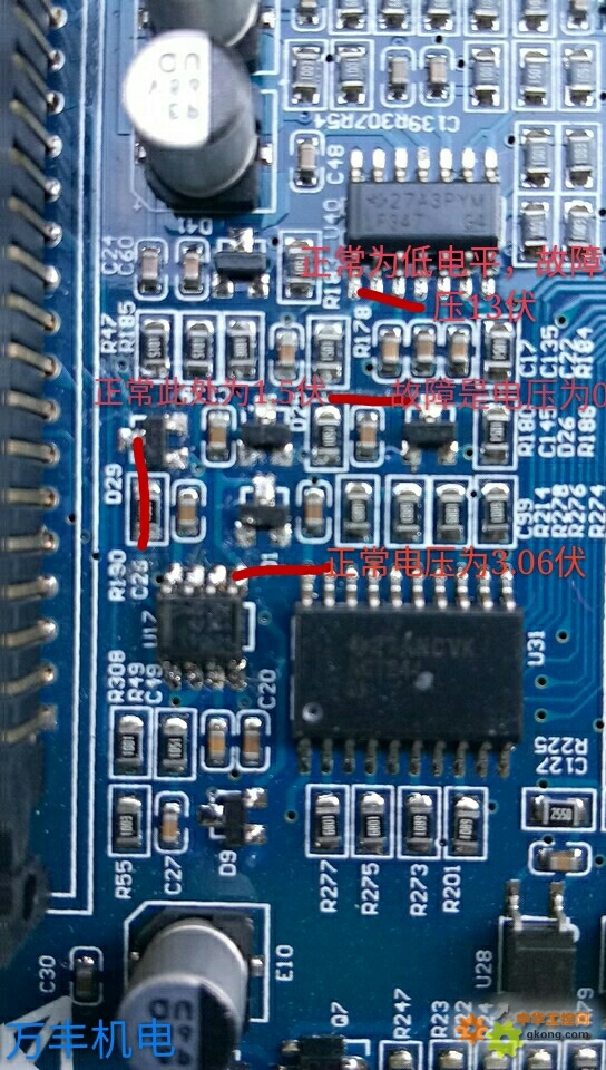

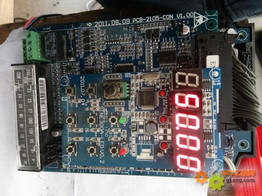

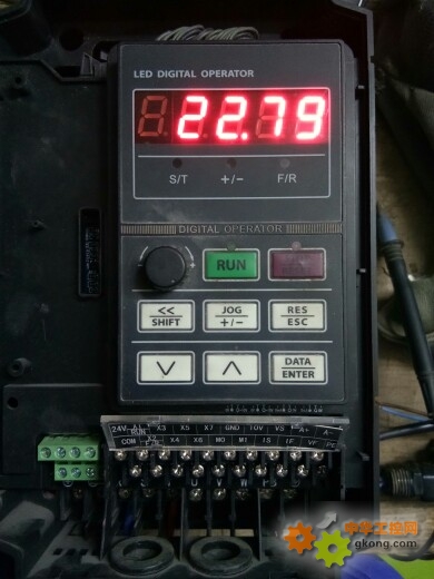

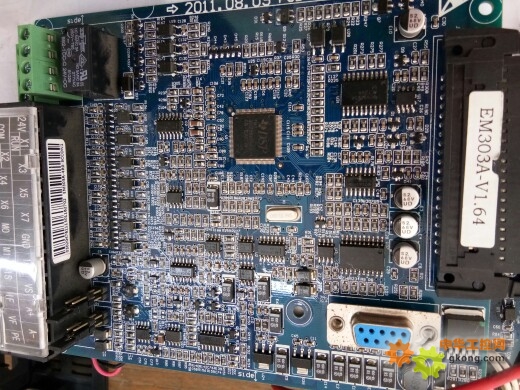

已经修复,是一个运放集成块坏掉,引起CPU保护,导致频率只能维持在20HZ左右,更换运放集成块问题成功解决!
[此贴子已经被jint于2017/11/2 8:43:45编辑过]
