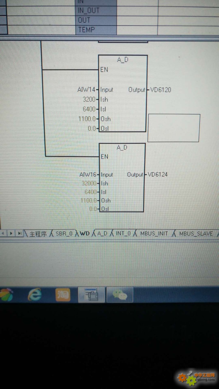

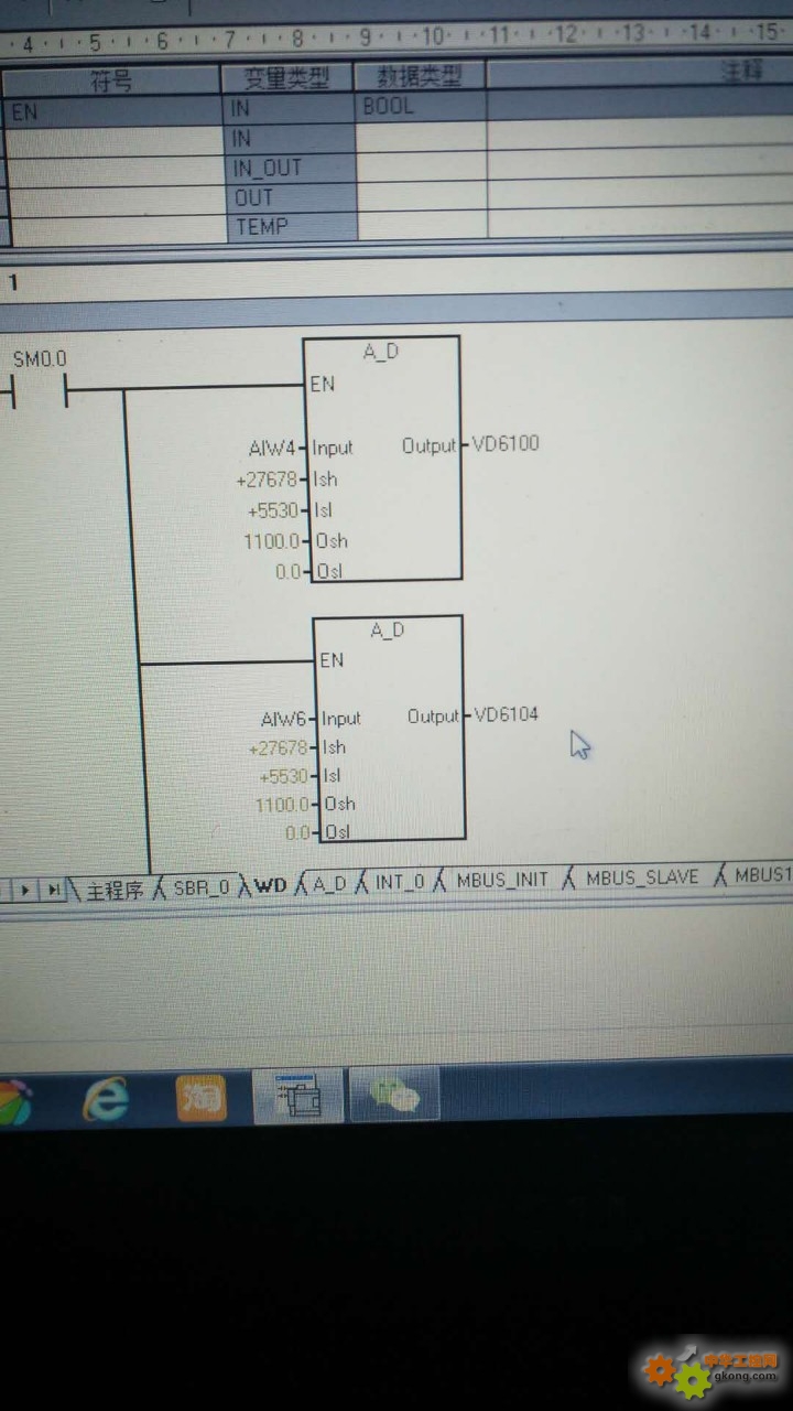

这两个模拟量的温度转换块怎么对应的数字量不一样啊,大神求助。。。。

这两个都是用在EM235的模块上的 27678不是300的才用吗

分辨率不一样?

呵呵;上面的是S7-200的EM231或EM235的模块;
下面的不清楚你用的是什么模块;

这个A_D是什么指令?200没有这个指令吧?

第一个那个3200?确定没错
第二个图片是不是smart?

不明白库,就自己写。乘除运算就可以了

就是个线性关系,直接自己写个程序得了!

应该都是自己写的吧,我也自己写的
