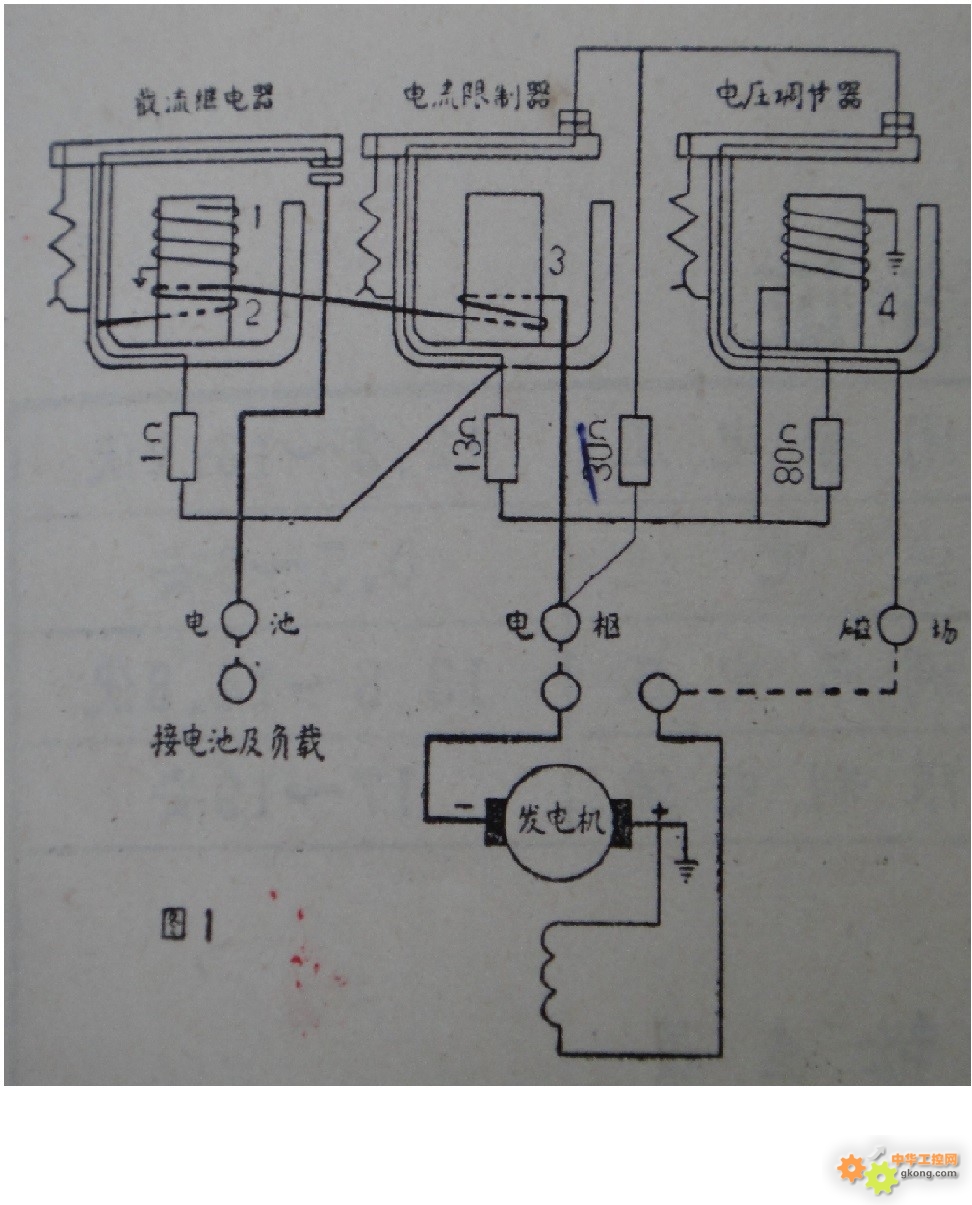

以下是引用55366318在2017/10/31 12:38:30的发言:
发电机不发电的话是不是没有励磁电压他也不发电
给励磁绕组一个电压就知道发电机好坏了。

多少V的电压,电瓶12V可以吗?

以下是引用55366318在2017/11/1 18:35:48的发言:
多少V的电压,电瓶12V可以吗?
10~14V。
给张原理图你看吧。只不过不知道你的是电子式的还是机械式的,不管哪种,都可以参考该图。
