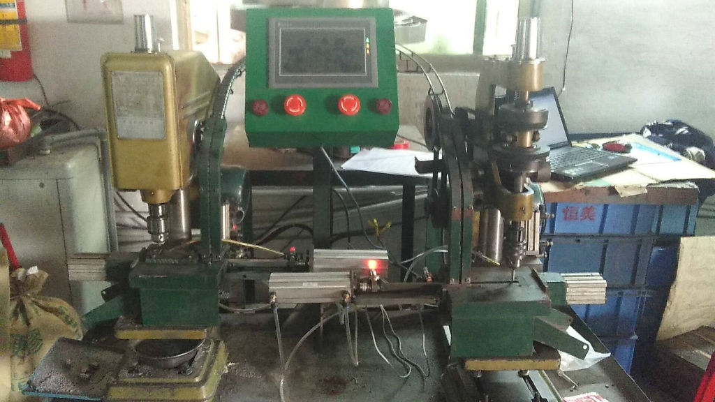

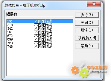

松下的这个MC-MCE指令怎么用呀?
我用步进指令编写了编写了两套程序,这两套程序除了地址不同完全一样。
就是说,这部机器是由完全一样的两部分组合起来的。大家共用一个触摸屏,共用一个FP0-C32T的PLC。
我把两套程序拼在一起后,来个“调试”--“总体检查”--“执行”就出现这样:

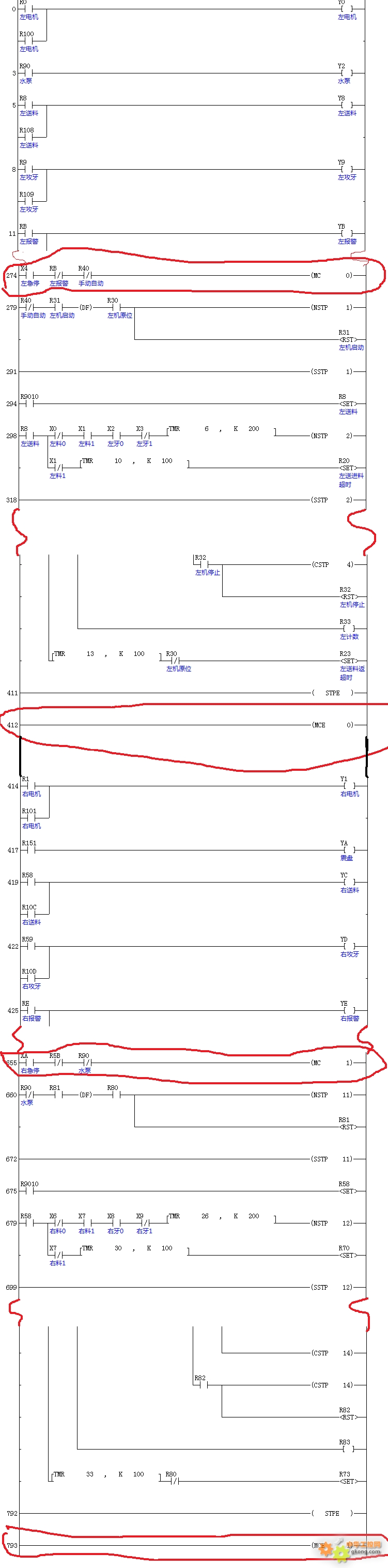

不匹配!要怎么做才匹配?

可能是步进指令出了问题,主控看不出什么问题来。
由于我从来不用步进指令,所以也说不清楚这是怎么回事。
24523
zzn6737
文章数:11989
历史总积分:24523
注册时间:2006/9/18
发表于:2017/10/30 18:25:43
没用过松下的。
楼主把单套步进调好了再合起来试试……
