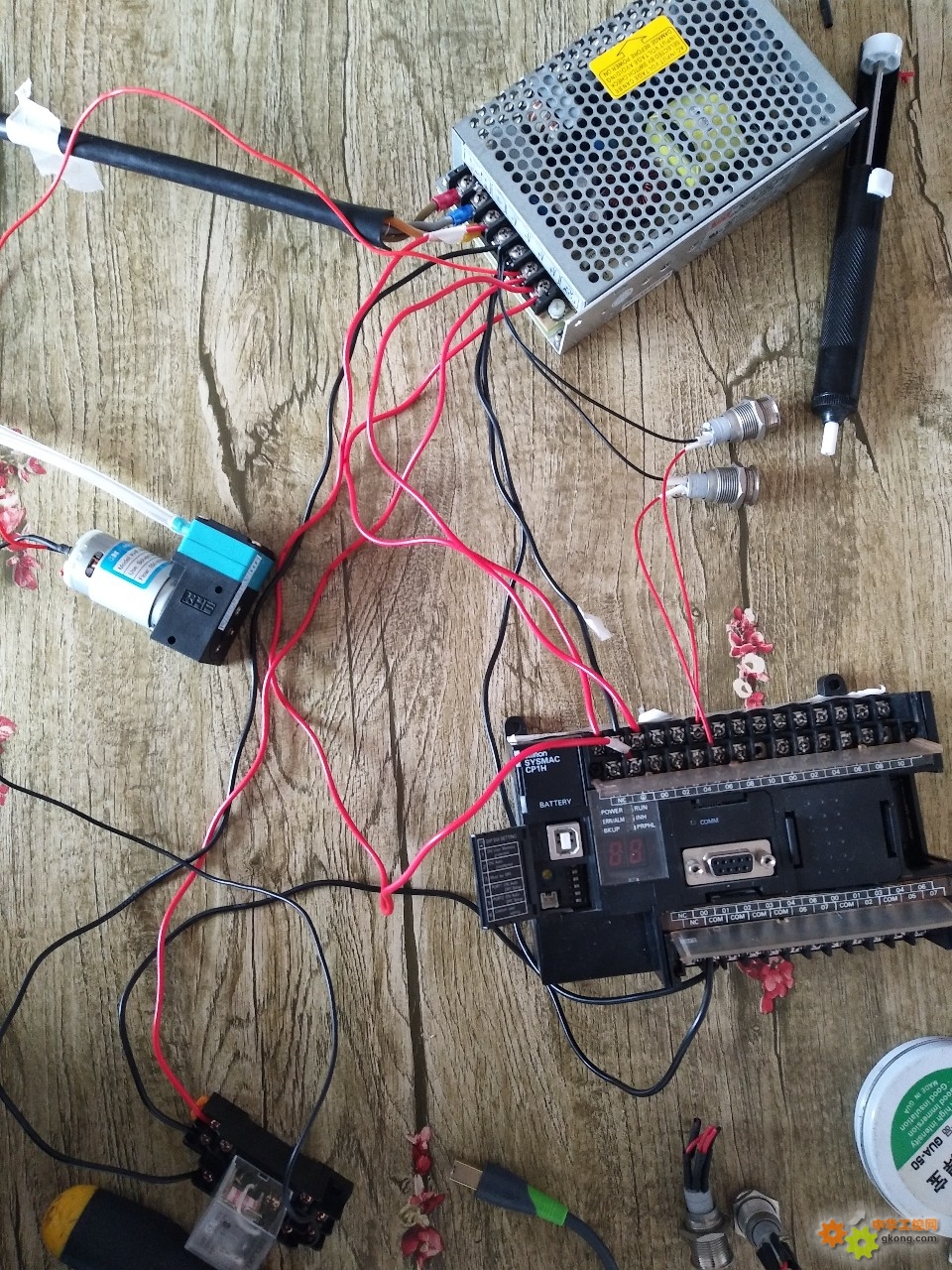

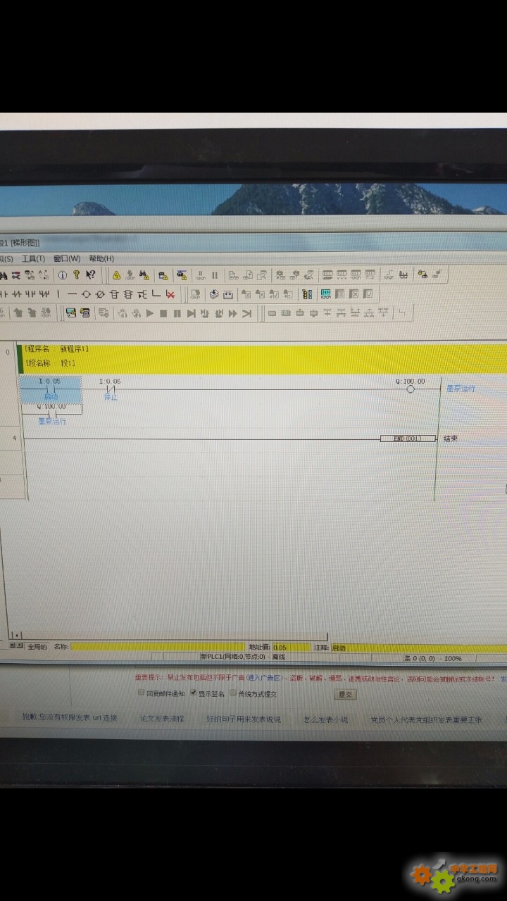

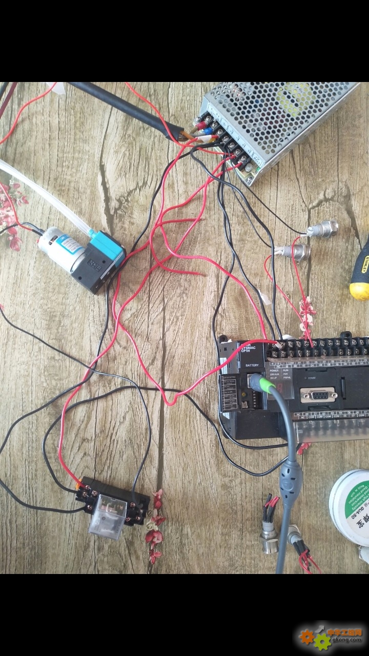

各位大神..为什么我按下按钮没动作

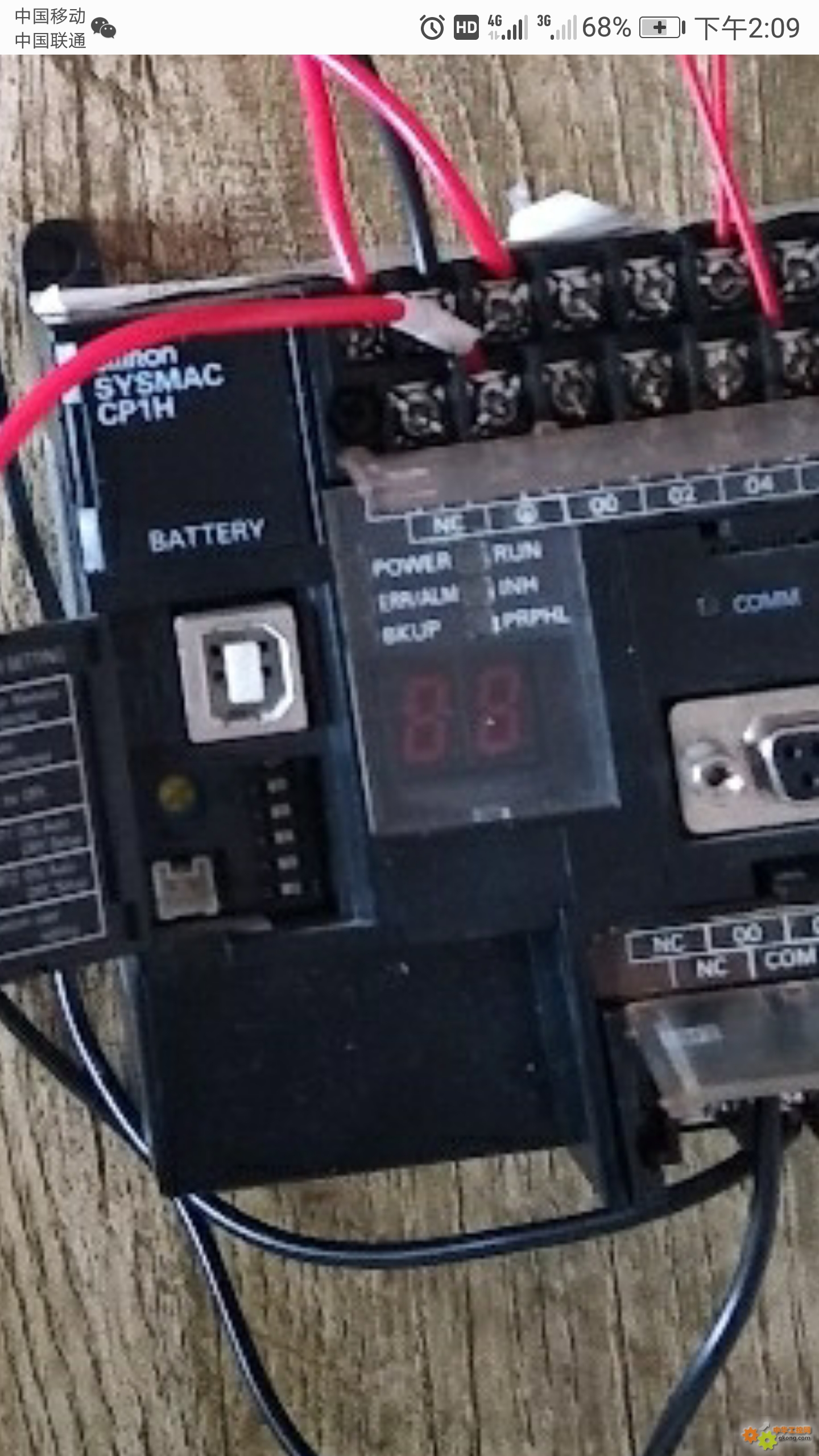

欧姆龙CP1H-X40DT-D

看不清照片!!

刚刚换了根输入COM从负极变为正极..按钮可以控制100.00的指示灯亮灭..但是墨泵没有动作...此时100.00输出24v正级?我是不是应该把这根正极接到中间继电器启动正极,中间继电器负极直接接电源24v负极?电源接继电器8..墨泵负极接继电器4(常开的一组)?

等什么等,你都不上电。
你都没图让哥看蜘蛛网。

谢谢大家,结果是继电器可能是坏的,不用继电器直接接100.00就能控制启动停止了

输入com接正极

换继电器好了吗
