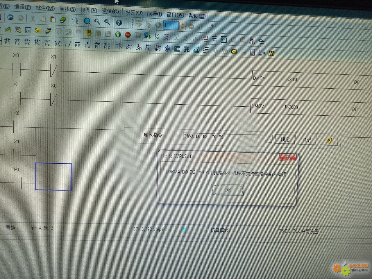

plc型号:DVP-32ES00T2.
驱动器型号:TB6600.
谢谢!
请问这是什么问题?

DRVA D0 D2 Y0 Y2此指令本机不支持或指令错误!

应该是DDRVA,或者DMOV改为MOV,32位要对应32位,还不行就用PLSY试试

改成DDRVA是可以了,但编译后转入plc红灯闪亮,说明程序出错?

哪位高手帮忙改一下上面的梯形图呢?谢谢!

PLC换成DVP32ES200T吧;
