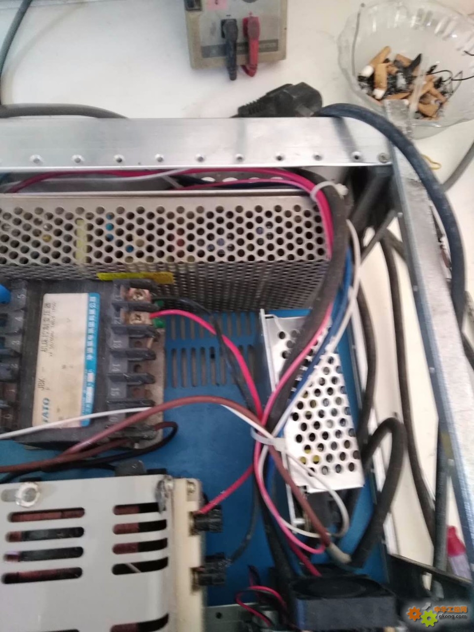

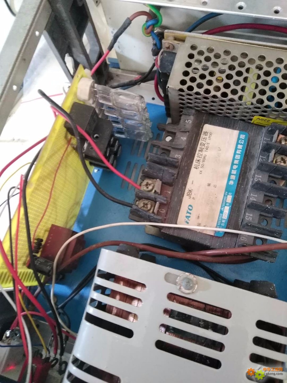

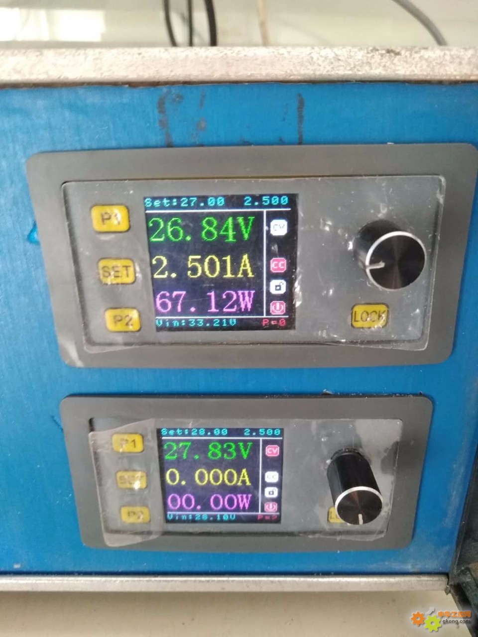

新做了个多功能电源0-540直流,带隔离,带快速放电 0-30v 0-5a *2

简单 实用 总价不高 400元左右

如果加上可调恒流功能就基本完备了

有限流 ,就是串了两灯泡
