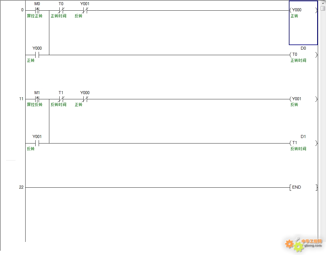

要求触摸屏设置正反转按钮,时间设置对话框,时间可在两位数之内任意设置。本人刚学,不会编辑程序,麻烦哪个师傅指点下

先要确定什么样的电机?脉冲还是开关信号控制的。

触摸屏是三菱还是其余品牌??

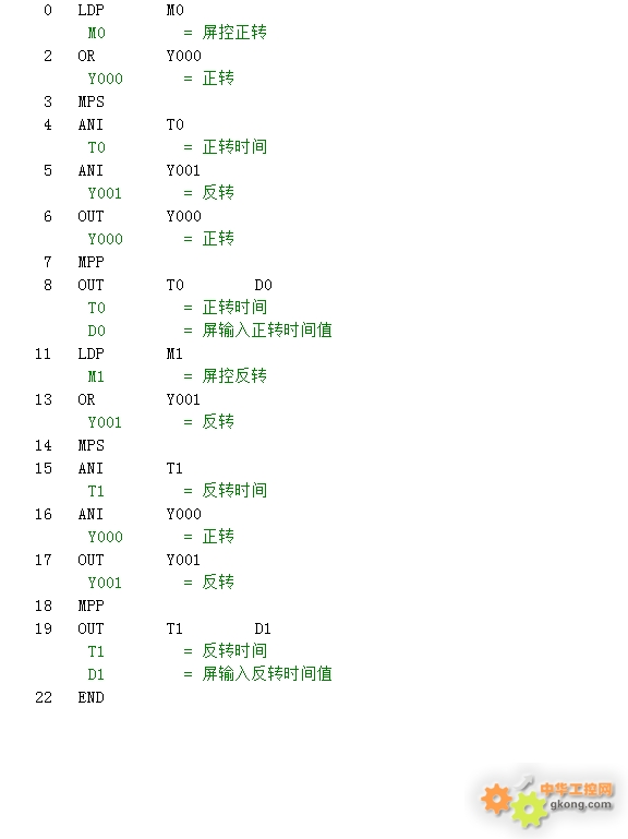

给一个简单的梯形图供参考。

你可以参照4楼的练习一下。

四楼的程序可以实现。

你按4楼主程序输入到PLC,然后在触摸屏里关联M0、M1、D0、D1就行了,很简单的
触摸屏就相当于软件按钮
