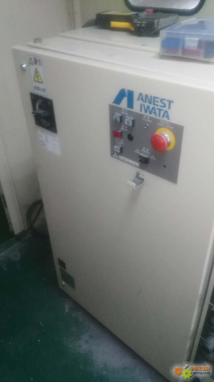

楼主上传的照片没重点……

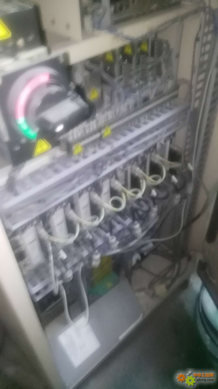

驱动器报警照片呢?什么型号的驱动器?
AL40报警是什么意思?查手册了没有?

松下的驱动吗?

这不是三菱的吧?

控制柜三菱标识都没有,三菱不会做那么烂的玩意!
如果是集成商干的好事,与三菱何干??

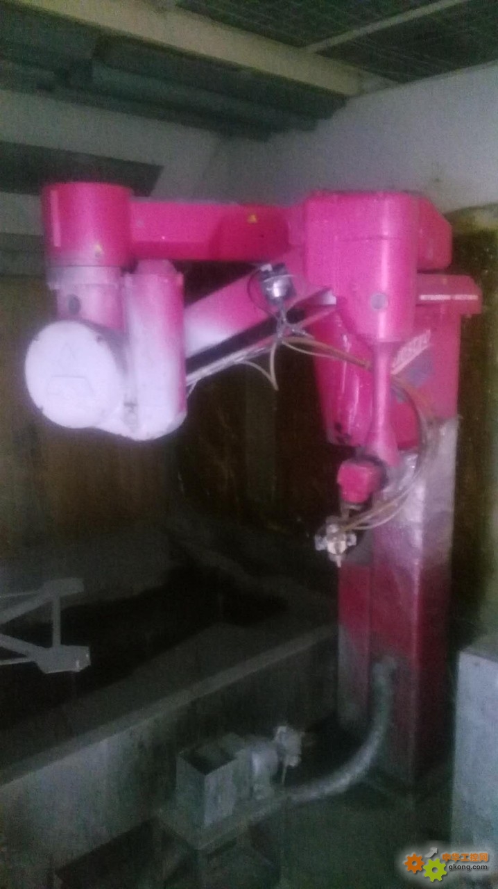

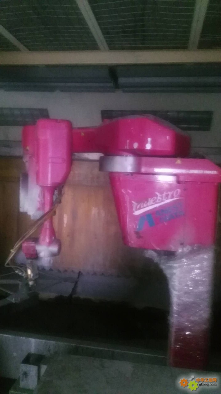

色彩、外形、型号看都不是三菱机器人。

东西是三菱的,型号比较老了

驱动是松下a3的,报警40是绝对编码器的问题
