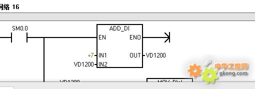

大家好,图中的这个地址在组态王工程里,找不见,在西门子的编程软件里也没有给他值,但是就是能用,这是怎么回事,这是控制时间的程序,谢谢指点

请查找VB1200,VW1200等地址,也请同时关注一下诸如读取RTC时间的程序段。
