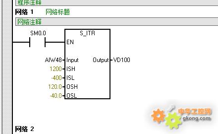

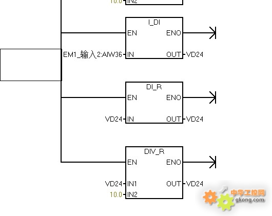

用西门子S7-200 SMART PLC EM AR04(4AI RTD)模拟量输入模块做温度采集,温度传感器是PT100的,下图程序,大神帮小弟看看,指点一下,感激不尽。

你这样处理也没什么问题的。这个模块采集的温度就是0.1度精度

是这样做的

如果是pt200的传感器就除以20对吗?

都是除以10,硬件组态选择跟实际相符的传感器类型

写个公共子程序调用就行了,要是有20个采集点还要写20个同样的程序啊

如果热电阻温度范围是-40--120,这样做行吗?
