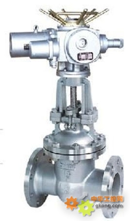

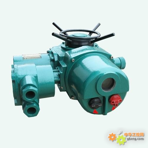

曾经搞过电动阀门控制器,一开始是继电器控制系统,但是现在是智能控制系统,在我记忆力阀门电机都是三相异步电动机,CKD系列智能电动执行机构。
