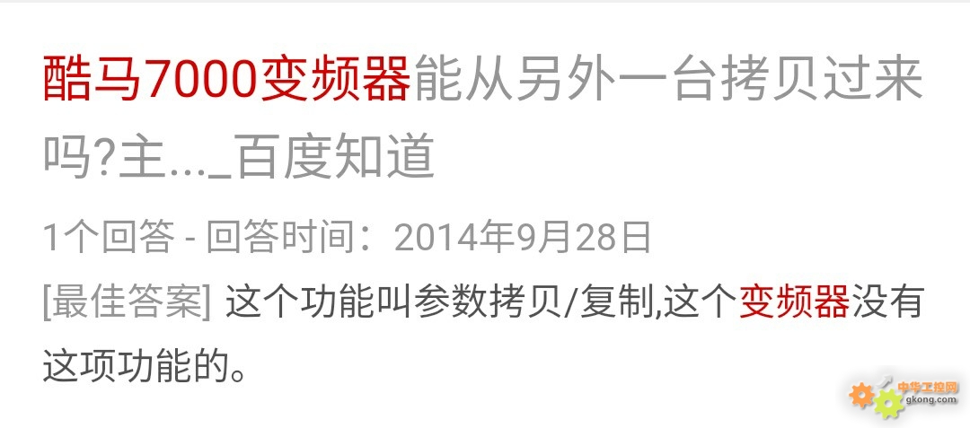

酷马Q7000怎么拷贝参数刀另一台Q7000上?

先查下面板是否带COPY功能,没有了就一个抄下来再写到另一台内;

哇塞。没有复制功能的话。
找份手册,挨个对比出厂值,然后 挨个修改。。
