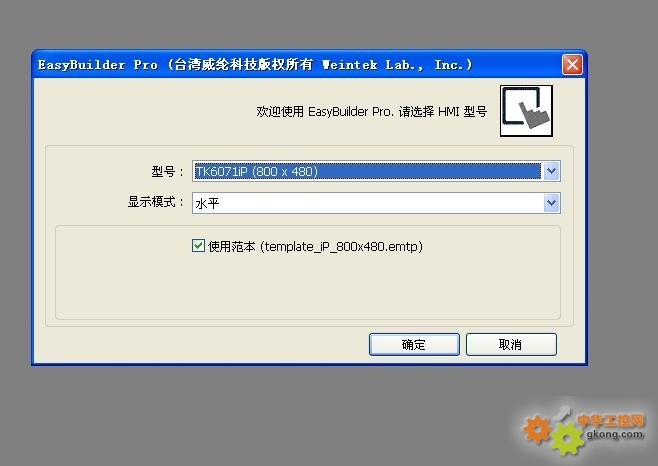

威纶通新出的屏TK6071ip用EB8000找不到对应型号,官网下载最新的组态软件安装时弹出提示窗口,好像是说电脑系统的版本不支持,我的电脑系统是XP的,问题出在哪里?

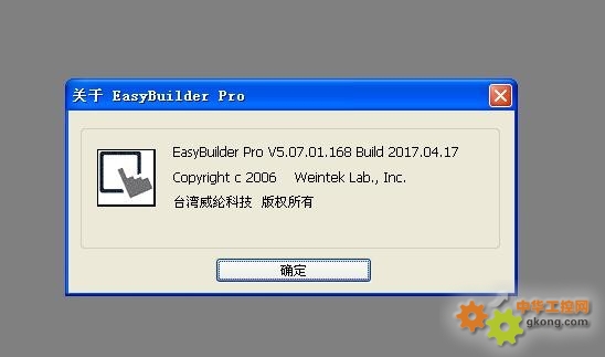

发表于:2017/10/24 8:14:02
Easy Builder Pro 软件可以

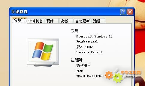

发表于:2017/10/24 8:19:10
XP一样可以支持的;是你的软件不对;

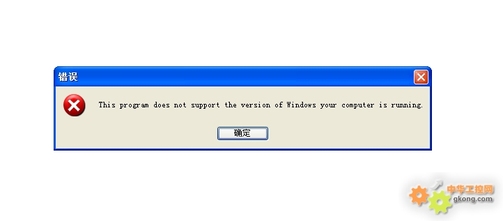

发表于:2017/10/24 11:40:17
官网上显示支持XP系统,安装时出现提示,英文看不大懂。

发表于:2017/10/24 13:55:49
XP哪种版本的?

发表于:2017/10/24 14:21:28
回复 #5楼 ZCMY
SP3的。下载的是EBproV5.07.01.03

发表于:2017/10/24 20:15:41
最新的版本才有的

发表于:2017/10/25 9:43:44
