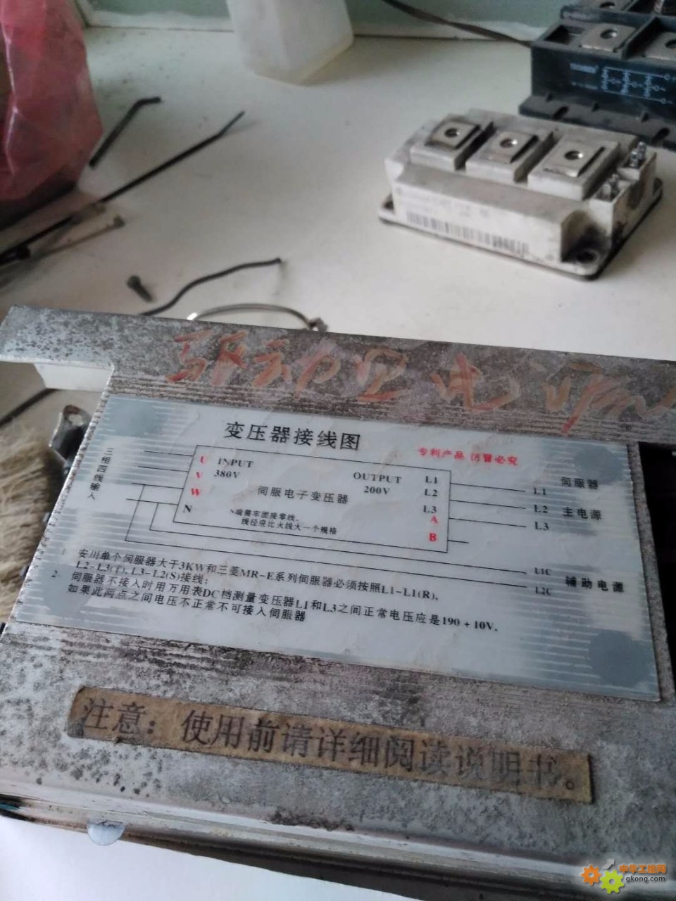

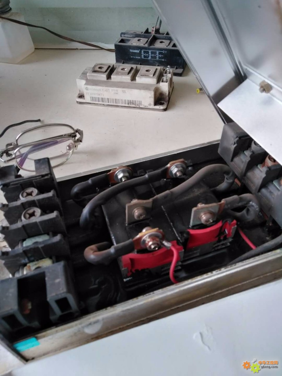

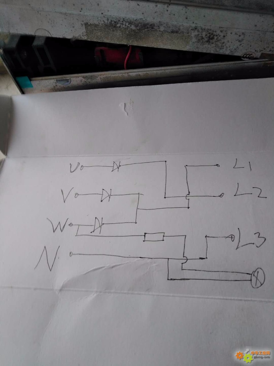

一只伺服电子变压器,如此简单,对电网有影响吗?求解

当然对电网有影响,有高次谐波。

加一个2%压降的三相进线电抗器就行了。是有影响的。谐波。

楼主,你的测绘图应该是双向可控硅而不是二极管才对

是二极管,没错
