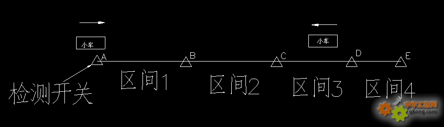

我们老大想做一个沙盘上的轨道车,我用的三菱fx2n,我这碰到一个问题,如何通过接近开关(或干簧管),判断车是否在这个区间内,三角号是检测点,车上也有检测点,小车经过检测点,有开关量的动作,一开始我想用小车经过A锁定区间1,经过B解除区间1,但是只能是一个方向,请各位大神指导一下,如果实现是不是还要增加检测设备(小车不是单向行驶,是双向通车)

检测点信号+小车运行方向就可以判断小车在哪个区间了

如果不中途改变方向的话用加1减1计数更方便,以A为原点,B=1,C=2,....,返回减1

主要是会改变方向的

A-B-C-D-E五个位置检测用沿触发,再自锁,相当于按钮自保,从A至E即可判别顺向位置,从E折返A,将信号清零复位,仍然是沿触发自锁,到A点也可以确定沿途各点位置。关键是换向清零复位。
这题目挺有意思。你现在的传感器和位置上的信号,足够了。

不管正转还是反转,没经过信号点时都在同一区间;用计数时,与原计数运行方向相反时第1个信号不计数

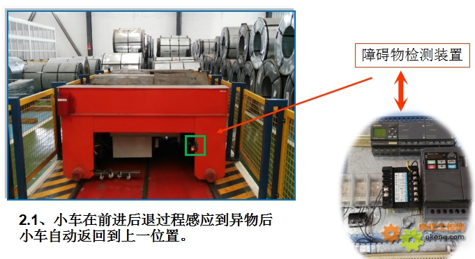

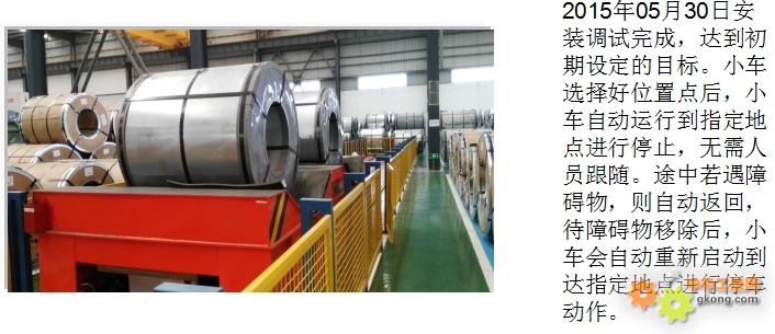

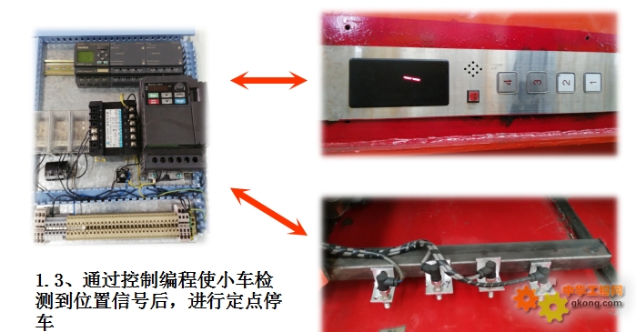

楼主做跨小车这种类型吗 我做的运行好几年了非常稳定 可以交流一下
