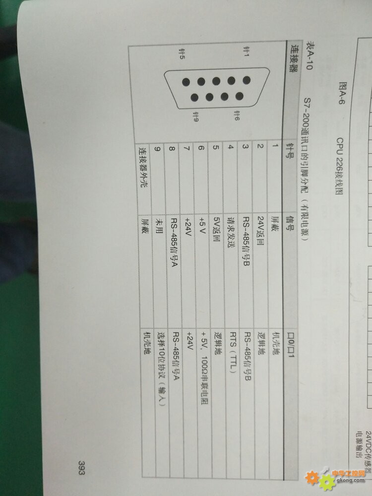

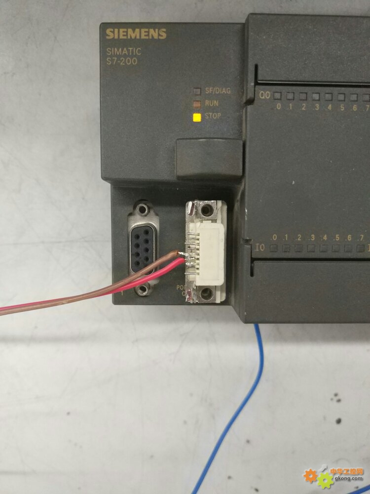

,如题,现在200的通讯口是九针的,而变频器只有两个接口,我现在直接用两根线焊在3和8脚上连接到变频器,可是变频器没反映,想请教一下大家问题出在哪?

并不是说线焊好变频就会有反应了,变频器需要设置相对于的参数,PLC需要写指令发送代码给变频。变频接收到指令后才会有动作……

图片上你的PLC在STOP状态,都没有运行……

软件和硬件都需要做一些处理。

plc没有运行啊,你怎么确定是否正常啊

PLC好像都在STOP位置上啊!和变频器通信,通信连接是一回事,这还牵扯到PLC要写通信程序、变频器要正确设置通信参数!

大哥CPU还没运行啊

首先你要在程序调用MODBUS读取子程序啊。而且你也要知道变频器对功能的MODBUS映射表,读取对应地址就可以了
