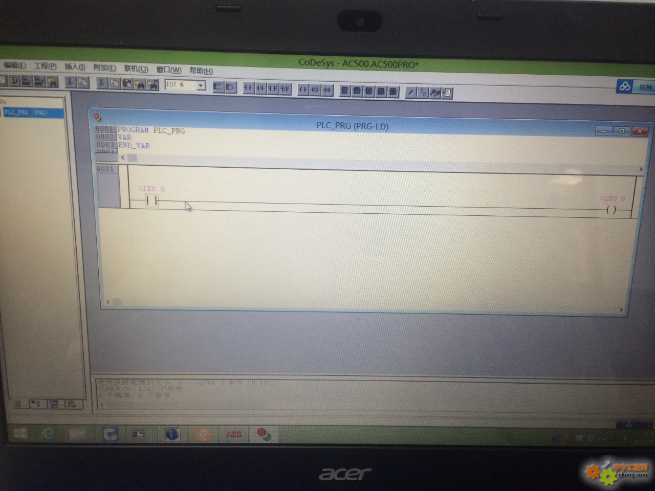

如图,ABBplc,如何对每个软元件进行注释,比如这个%IX0.0,一直没有找到,还是它本来没有这个功能,求懂的朋友解答一下,谢谢

你注释IX0.0

回复 #2楼 xlian
IX0.0是地址,我要注释这个地址的中文

发表于:2017/10/20 12:27:26
是不是菜单栏没有开启注释功能?

发表于:2017/10/20 13:24:37
找软件使用手册,或者打开帮助文件看看。

发表于:2017/10/21 7:05:28
就是看了软件使用手册,使用手册也没有说,所以才怀疑它有没有这个功能

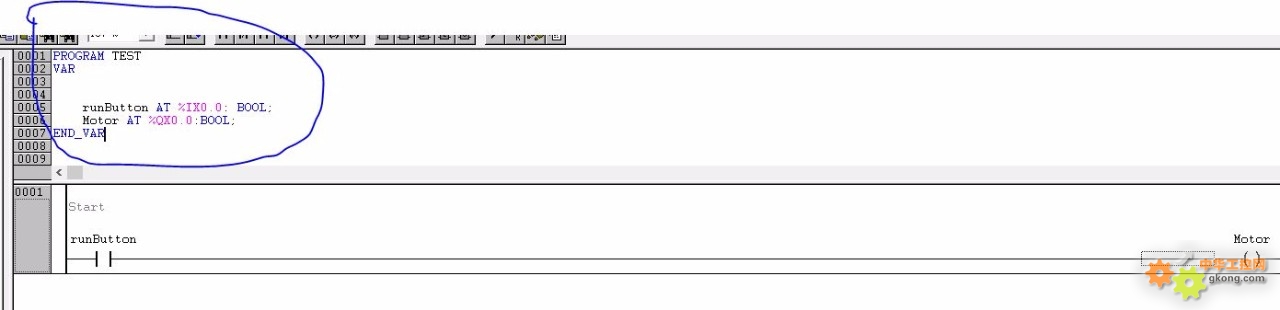

发表于:2017/10/21 21:53:33
以下是引用标叔在2017/10/20 8:31:20的发言:
请为你的地址定义标签名:

发表于:2017/10/24 13:41:55
以下是引用cvlsam在2017/10/21 21:53:33的发言:
请为你的地址定义标签名:
Good Luck~
已试验,回答正确,谢谢指导
