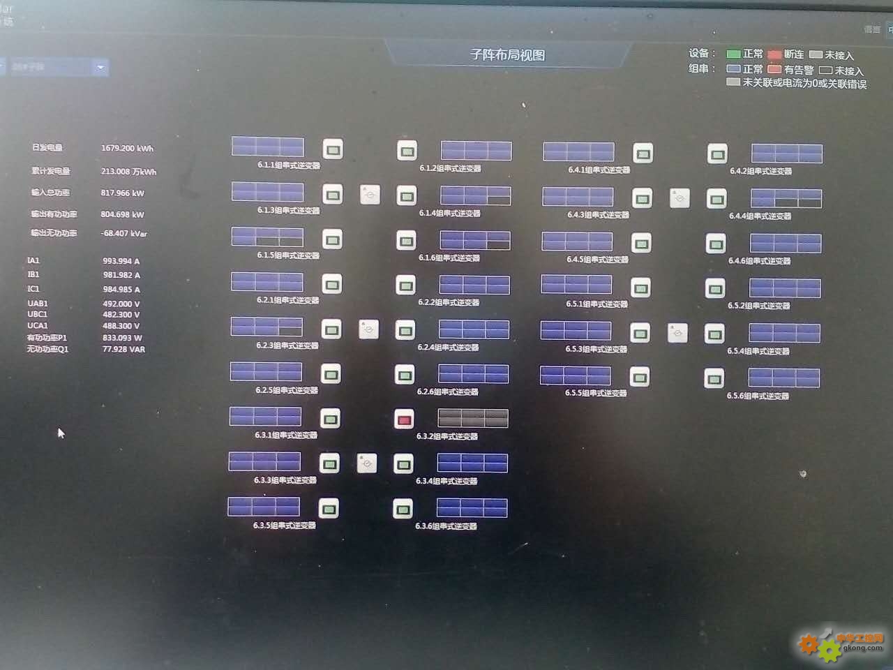

发表于:2017/10/19 22:38:59
在逆变器后台发现新换上去的逆变器还在离网状态。
[此贴子已经被作者于2017/10/19 22:41:34编辑过]

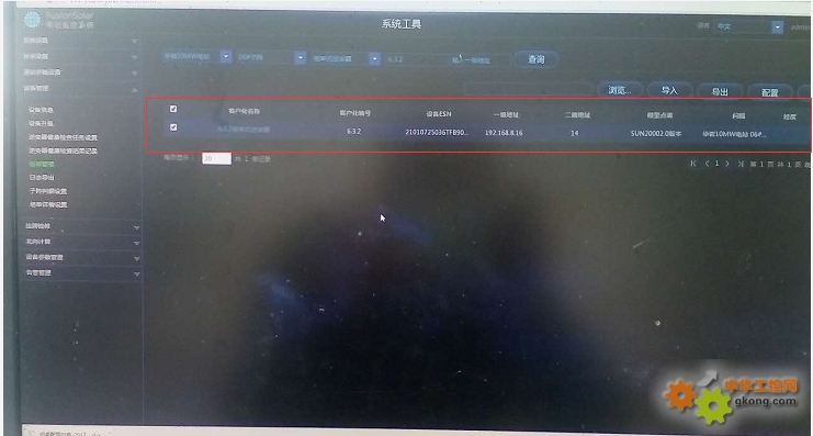

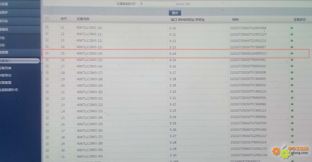

发表于:2017/10/19 22:52:05
进入后台数采管理界面 ,成功搜索到新换上去的逆变器。
接着却发现监控后台“组串管理”界面,新更换上去的逆变器的ESN号仍然是旧的ESN号 。
[此贴子已经被作者于2017/10/19 23:04:37编辑过]

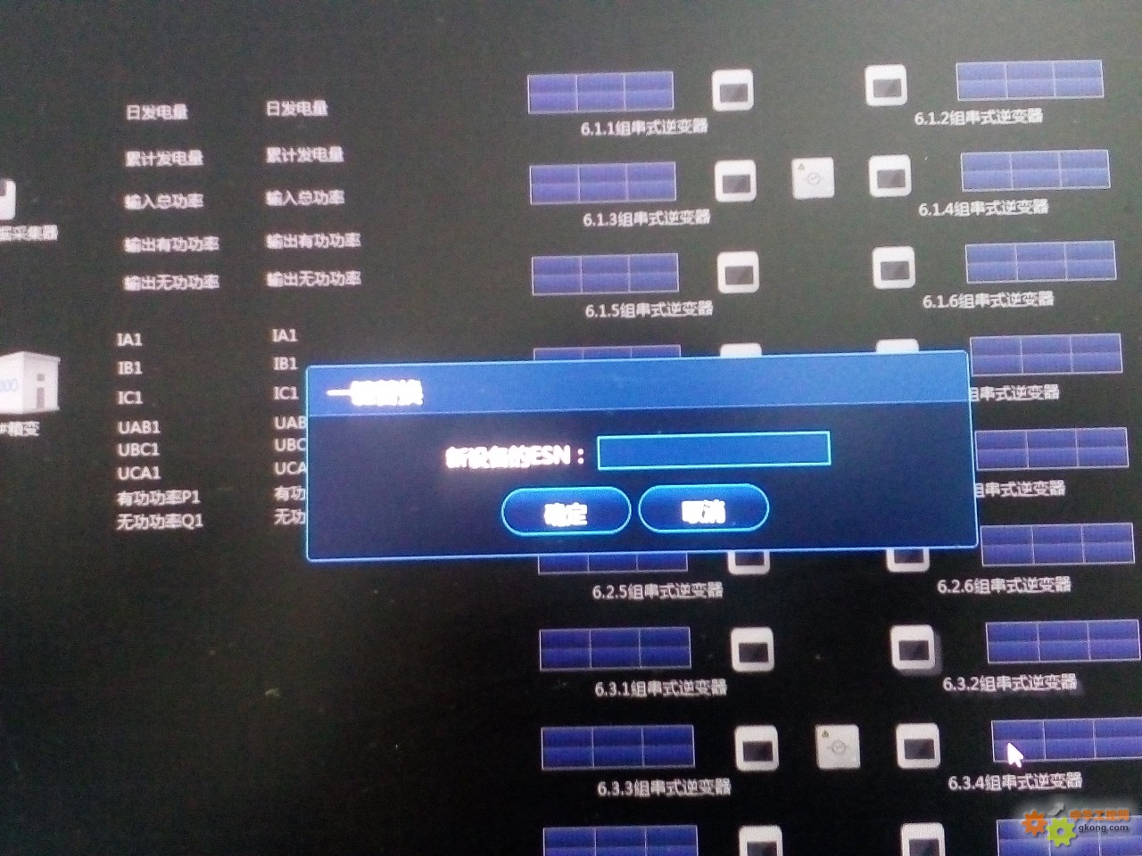

发表于:2017/10/19 23:09:41
在监控后台电站数字化窗口,点击更换上去的逆变器上一键替换,输入新的逆变器ESN号,确定逆变器更换完成 。
