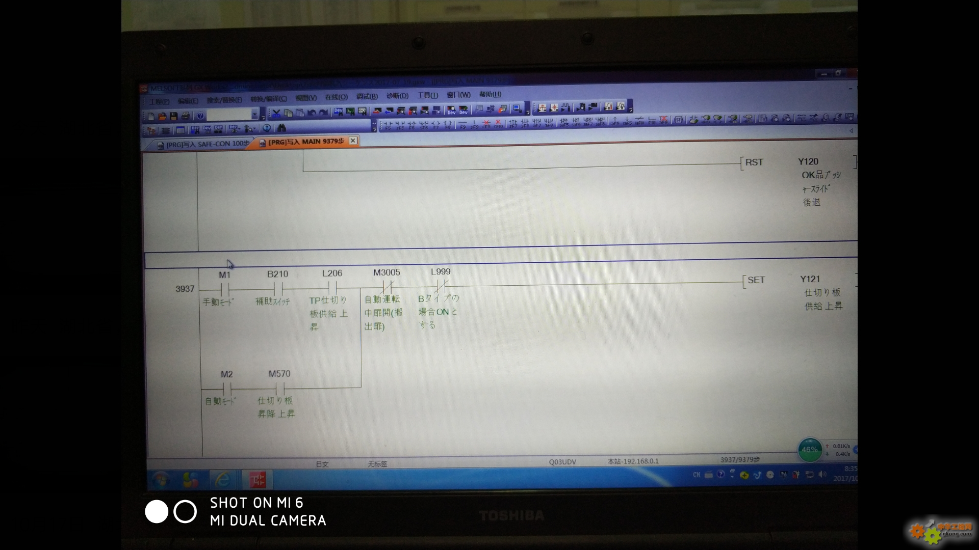

请问左边母线 没连在一起 有一点断开了是什么意思啊,

拍照要拍全?连机监控就看不见这断了。

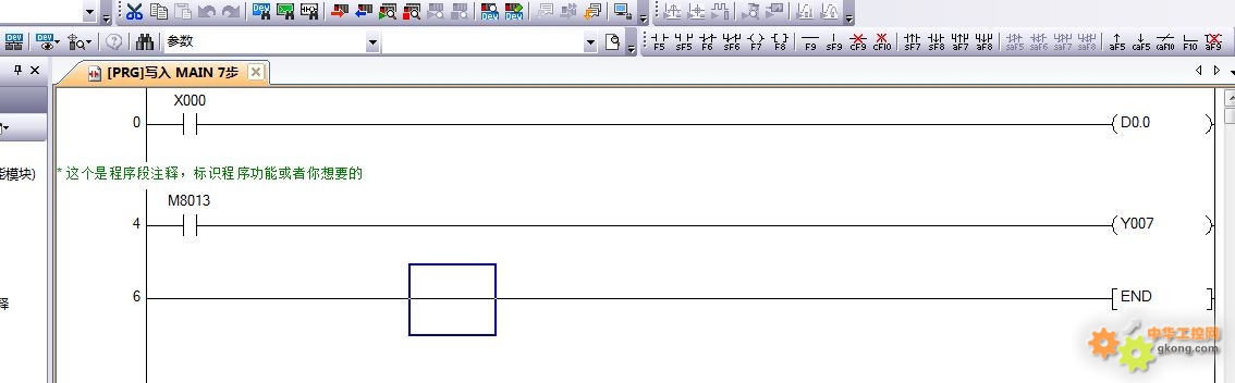

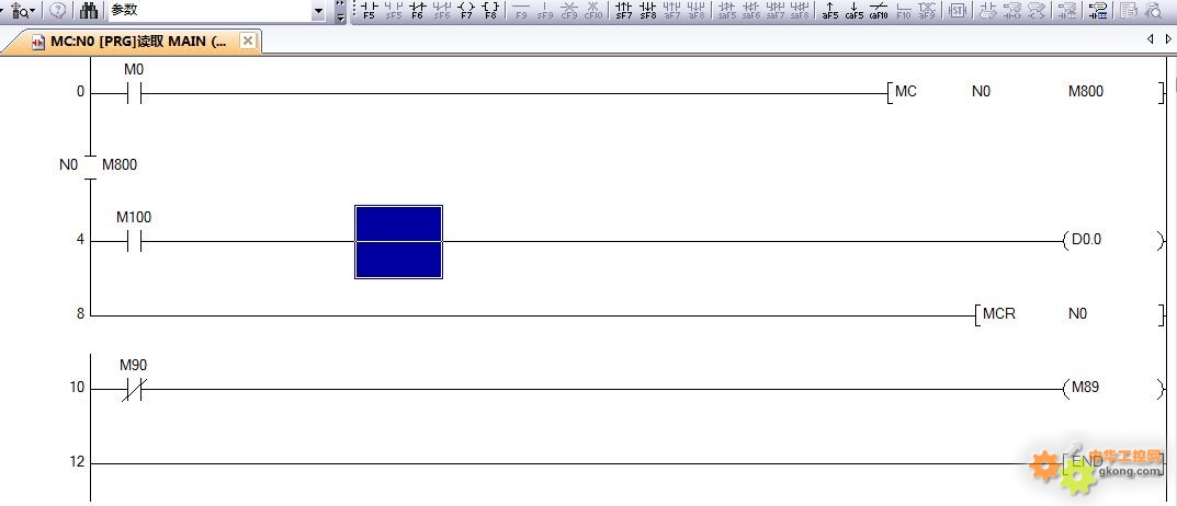

是不是这样的啊??

回复 #2楼 高雅的雅

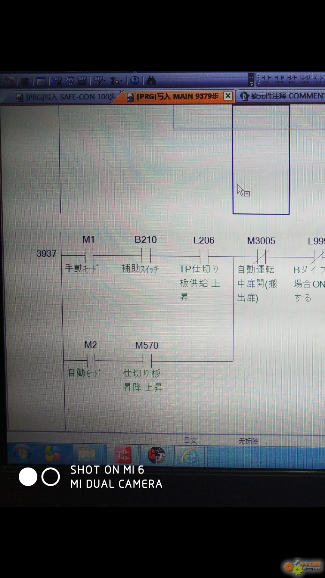

好像不是啊,没有找到主控指令啊。就这样断了,全图是这样的,电脑不能装QQ不会截屏伤不起

图怎么又没了

编辑模式双击断线的地方 会显示 ; 这个

程序段注释

编辑模式下将鼠标放在这一行按“Delet”键可删除

在标题栏 显示 里的声明显示
