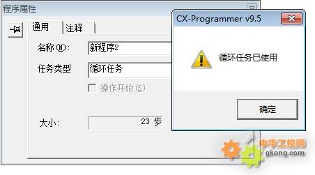

欧姆龙分段跟西门子子程序是完全不同的,欧姆龙分段是指把不同的功能段分开,比如自动程序段,和手动程序段,这两个段之间就像是有一个逗号而已,他们共用一个end
欧姆龙编程软件里面创建的多个程序倒是跟西门子的子程序比较类似,都是在需要的时候调用

主程序可以有多个,不要被西门子的OB1所迷惑,西门子的OB1确切地将是循环任务,西门子家的并不完全符合IEC规范,好在西门子已经开始做出改变,例如博图中强制标签化编程就是一个很好的开端。
在欧姆龙中,你需要知道任务,程序的区别,这对于你今后的跨品牌使用会有帮助。
太多新的东西会进入你的视野,程序组织单元,运行节拍,任务………………
HAVE FUN!

循环任务只能有一个啊,难道不是么?其他的都是中断任务,这不是跟OB1一样么
在新建程序段后,不能指定为循环任务!
[此贴子已经被作者于2017/10/19 10:06:24编辑过]

回复 #18楼 gk_0
因为你用的是CP1E,换CP1L试试
