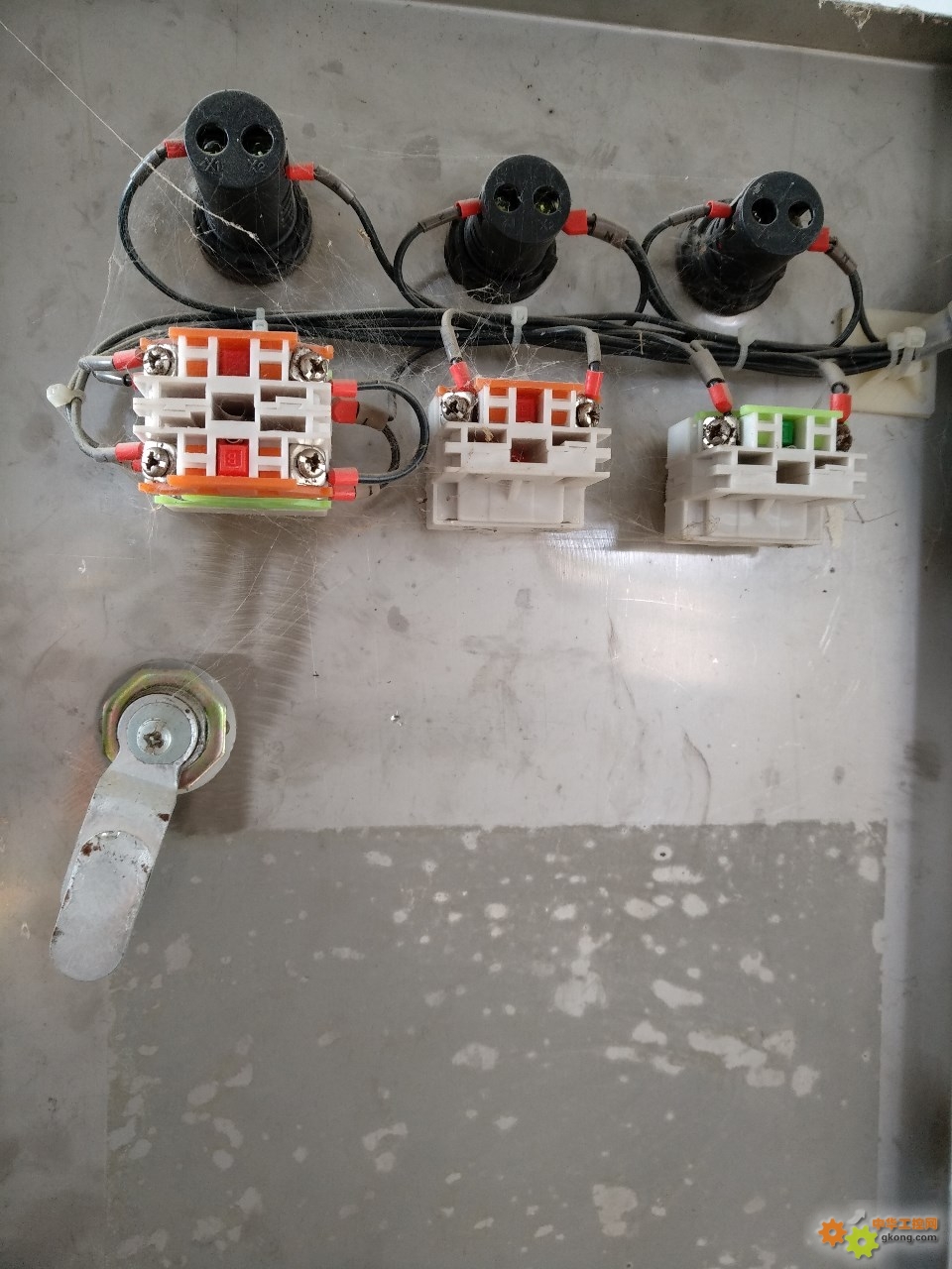

交流线圈,用了一组NO,一组NC,应该是控制用的

底下那个是变频器吧,是不是用来控制变频器的

有他存在肯定有他的用处,了解图纸后才能下结论。

中间继电器的用途,基本都是控制回路是用的。
第一,扩充触点;
第二,电气隔离信号;
第三,驱动能力转换。

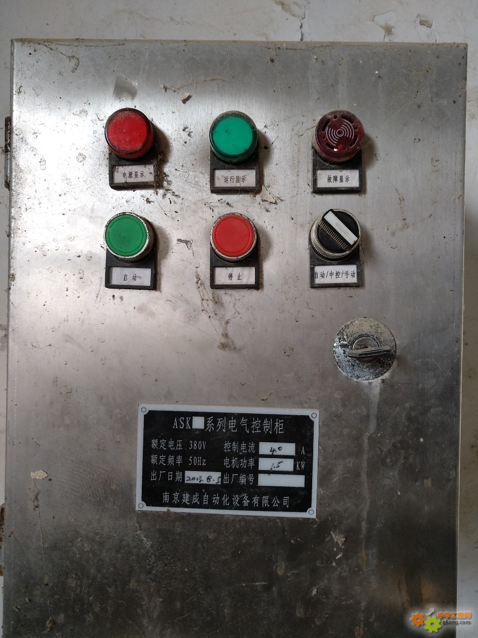

这只是一个简单控制电机的配电箱,没有的PLC,,没有变频器,只是手动,中间,自动三个转换,

也可能时处于某一状态时吸合,例如自动时,继电器吸合,接通自动回路,条件满足,接触器吸合,电机转。

这么简单的电路 楼主测绘一下图 不就清楚了吗!

说这么多没有图,也都是猜!没意义

就几根线,楼主查线绘图就知道作用了。

看样子应是为了扩充触点,作运行指示控制。
