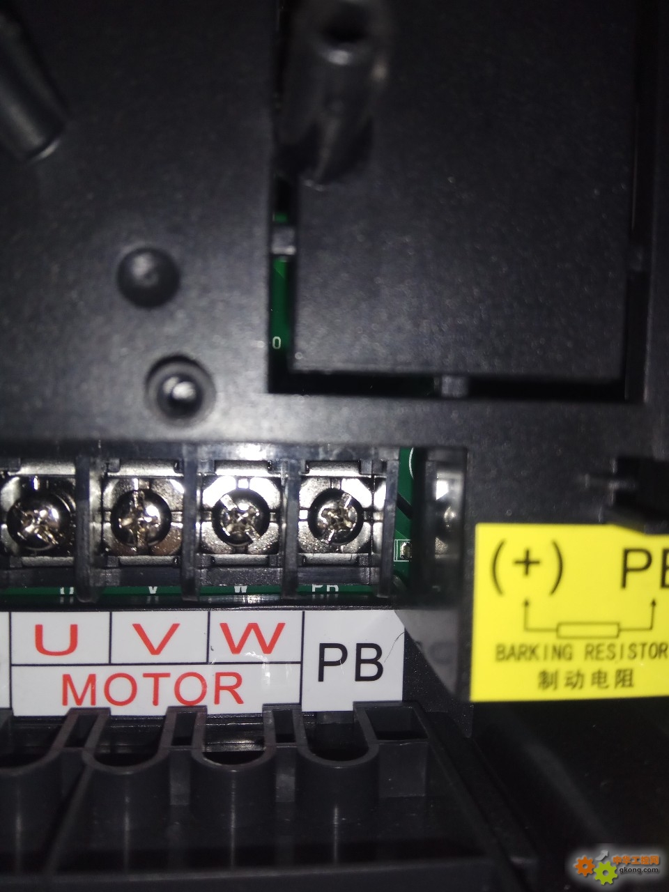

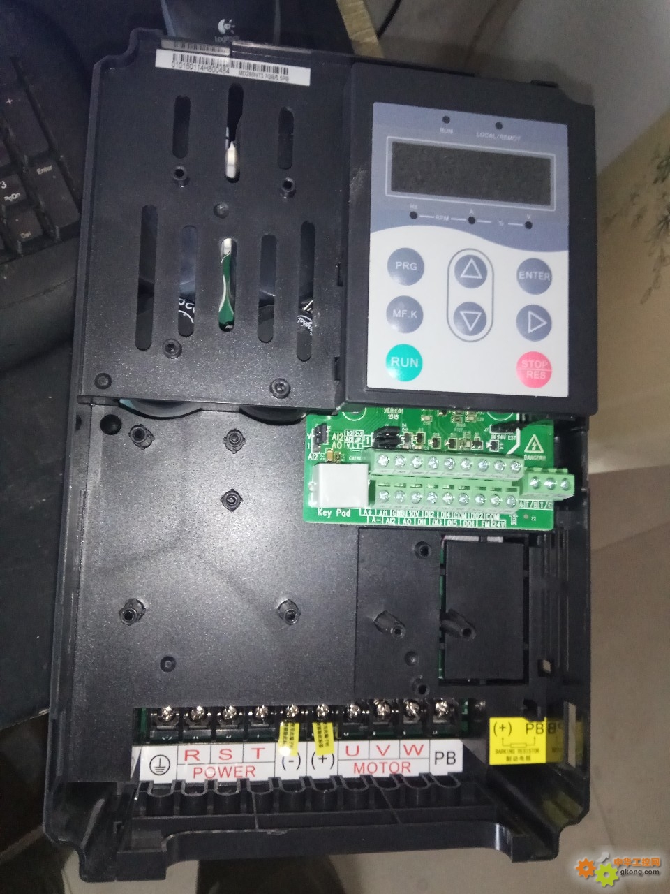

今天上现场维修变频器,炸机!原因是配电的工作人员把线接错了!汇川变频器。表现为:上电就冒烟!经检查,是错把地线接到了PB上!图中:左侧是接地线,右侧是PB!(汇川变频器由于不同功率的设计,有的左右两端都是地,中间是PB.而有的左边是地,右侧是PB).配电工作人员马虎,把地线接到了PB上。(自动单元端子上)。造成了变频器炸机!应该引起大家的注意!接线不得马虎!

是啊!这是我们的合作单位专做配电柜的干的活,我想:是由于汇川变频器5.5KW的PB在右边,地线在左边。而5.5KW以上的变频器两边全是地,中间是PB,可能他们以前配大功率变频时,习惯选择了变频器的右侧地!(因为5.5KW心上的变频器两侧都是地,但5.5KW的仅右侧是PB左侧是地。他们忽略了去认真看标识,全从右侧线槽出线了,所以,直接接在了PB上。今天刚好又进来一批柜。我查了查,结果有7台同样错接在了PB上了!!!我给改回来了。这要到现场就又炸机了。

没错!这柜子是合作单位配的,现场调试机器没有接也不用接地线,也就暴露不出来接给错误!当送到客户那里,投入生产时,因为有了地线,上电就冒烟了。已经反馈给他们。配箱时没有认真识别。
