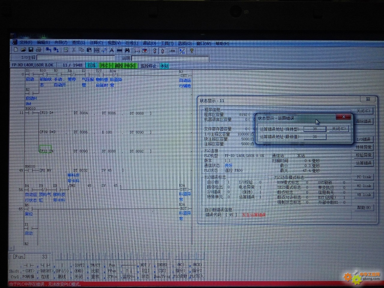

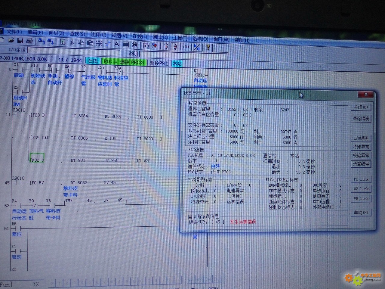

我用的是松下 fp-X0 L60R 系列pLC,我就加了几步四则运算就一直报错,我将 F33 删除,就不报错,虽然找到原因,但是不明白为什么会报错! 下面是图片

看看参与运算的值是否超出范围或除数为零,还有检查地址占用字节是否重叠了

找到原因了 被除数可以为0,除数不能为0,否则会报运算错误
解决办法,将 PLC系统寄存器设置 里面的 运算错误报警取消掉
今天才知道松下PLC 除法运算,除数为0,会报警!
