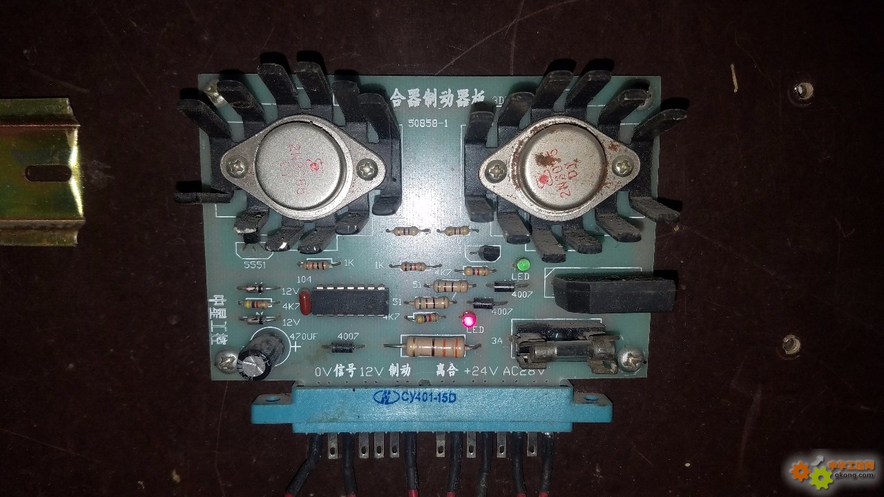

帮忙看看这种板哪有卖

这个能用继电器代替吗

要说明白功能是什么,如果只是驱动离合器或是制动器,应该能用个开关电源和继电器替代。

对,就是驱动离合器和制动器。

固态继电器应该也可以替代吧!价格问题。
这种板好修,抄板也简单!

这么简单的板子修复也不难吧!

代替肯定是有办法
主要是要知道该板子有哪些功能!

可调电源,很老了,还是用串联型稳压电源,还得用变压器驱动。现代的都是开关工作方式型电源。
维修简单,抄板容易、此为优点

弄一个可调开关电源不就可以代替了吗!

这个很久以前的产品吧。

你的是用在磁粉离合上面的么,如果是就直接用成品控制器换了吧,大概230块
