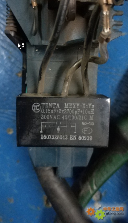

今天公司打磨机坏了,拆开来发现这个元件,还没见过三条出线的,还标了电容、电感的值。觉得挺有意思,怎样判断它好坏?

调速?消弧?
有的吊扇调速器里就是三线的电容器。

难道是启动电容!!!!

抑制电火花的,滤波

3个电容 4根线 没毛病、

按图量电容

作用可以忽略不计。以前我们修角磨机,见一个拆一个,拆了磨机照样用。

应该对电网有干扰的,污染源

这是好几个电容
