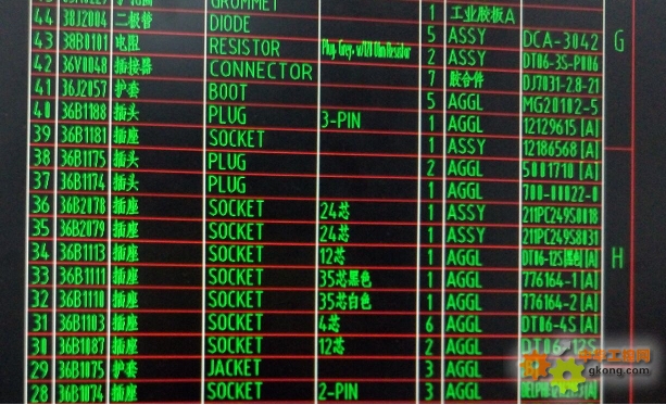

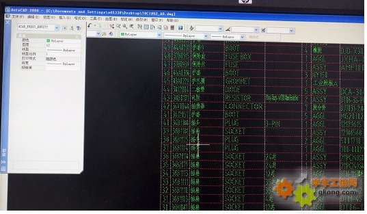

本来双击明细表可以对其进行编辑的,后来手贱将设置恢复出厂设置。再双击就会弹出特性对话框,如第二张图,不能再对表进行编辑。到底是哪里设置出了问题,怎么恢复。用X指令将明细表炸开确实可以改内容,但我想恢复原来那种样子。

被设置成了块,炸开用X,修改后按B,选择后按提示操作就行了。

楼上说得对。把它炸开就可以编辑了。。

发表于:2017/10/16 8:38:39
回复 #2楼 chi1225
我就知道有人会说炸开,所以我特意说了不要炸开,你没看我的提问吗

把特性关闭,,,试试看~~~

保存爲快,然後編輯塊不就行了?
