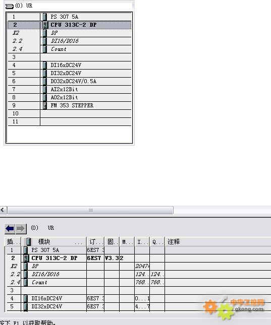

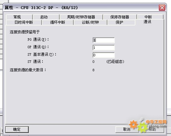

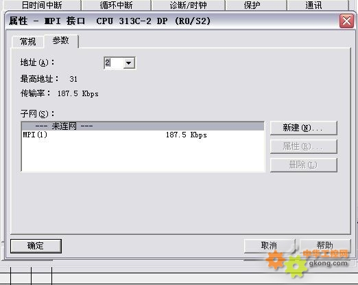

谢楼上几位的解答,我把这链接器接在DP不能连线,是不是我的编程电缆是PC/MPI的原因,如果我换PC/DP编程电缆能不能连,如果他程序里没设置行不行,我传几张图是PLC传出的通讯设置请你们帮我分析一下谢了,
