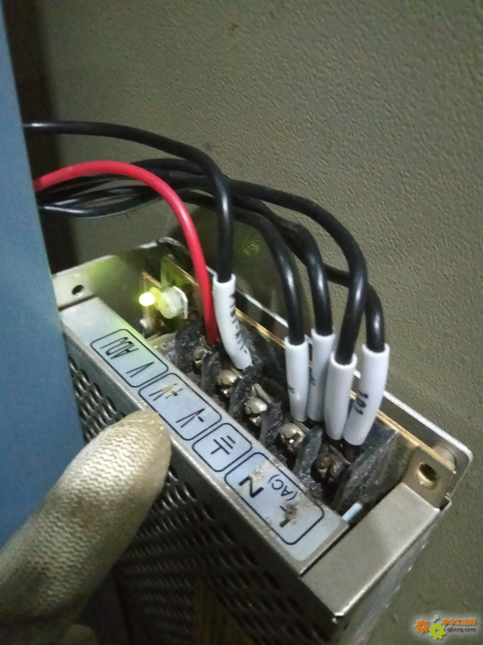

24伏电源红线和旁边那个黑线是压力变送器出来的 红+ 黑-。 因为没有隔离栅就用24伏电源这样接,头一次见,这样合理、可以吗?
这应该是串进电源里面去了!

可以这样接,相当于变送器带的负载电阻为0

应该能正常显示,
但不能输出信号。

4线制的压力变送器为什么不能这样接呢?

应该是两线制的吧,可以显示压力,但是不能送出信号。

这样接是在什么原理,变送器有没有接线图。

回复 #5楼 yecao2003
好像是这个道理  但是实际真没遇到过!
