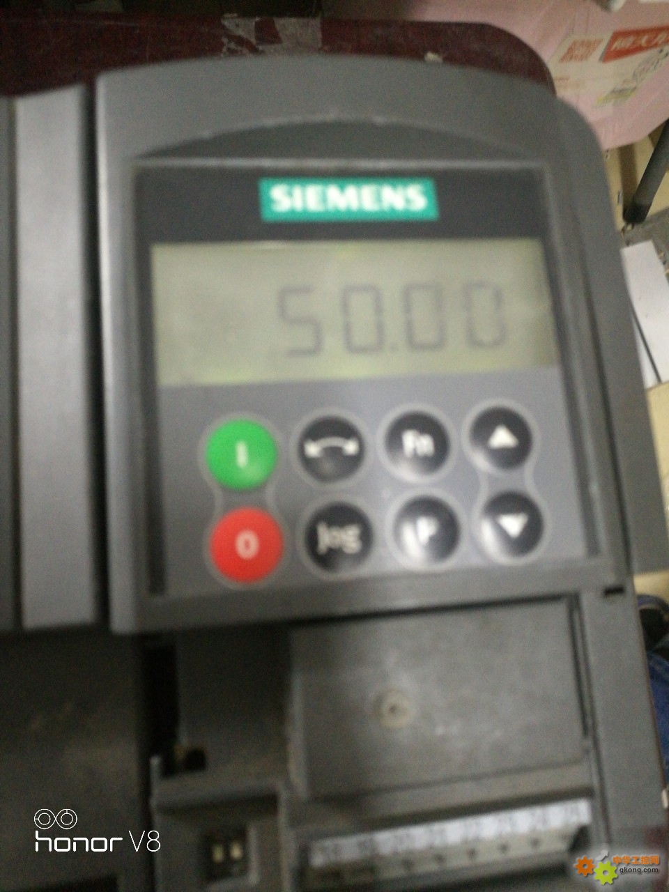

一台11千瓦的440变频器,检查一驱动损坏,更换后带0.75KW的电机试机,频率升到20HZ会报F0023(输出一相断线)。。。变频器到电机是用一根0.75的线连接,。。请各位大师帮忙找找原因。。。。。。急救急救

因为是V/F控制,电机功率比变频器功率小,也不至于报故障吧?还是有其他问题?V/F控制,允许电机比变频器小。但小到多少我还真不清楚。你现在是小于7%以下,似乎不至于,应该能控制的。
应该测一下三相电流,或监控一下参数r0027,看看是否能发现点什么问题?

非常感谢指导,现在可以的,还是参数问题,
现在满负荷50HZ运行正常,
只是这次的电机参数没有按实际输入,是按7.5KW输入的。。。。。。。

如此说来,还是功率比的问题吗?我将信将疑。难道这个MM440是被人动过手脚的?不是原装程序?

我觉得是参数没有设置合适,加速时间是不是有问题?

大马拉小车,空电机运行,在加减速时,或速度波动时容易报一相断线,这时换大一点电机就不会这样了。

如此说来,还真的可以试一试,对于大马拉小车,把变频器的加减速时间设置长一点,试试看呢?

另外,刚刚想起来,大装置小电机的应用,一定要注意P640参数的设置,这个参数,是对电机电流的总限制参数,一定要按照小电机的实际电流来设置。不能置之不理这个参数耶。
