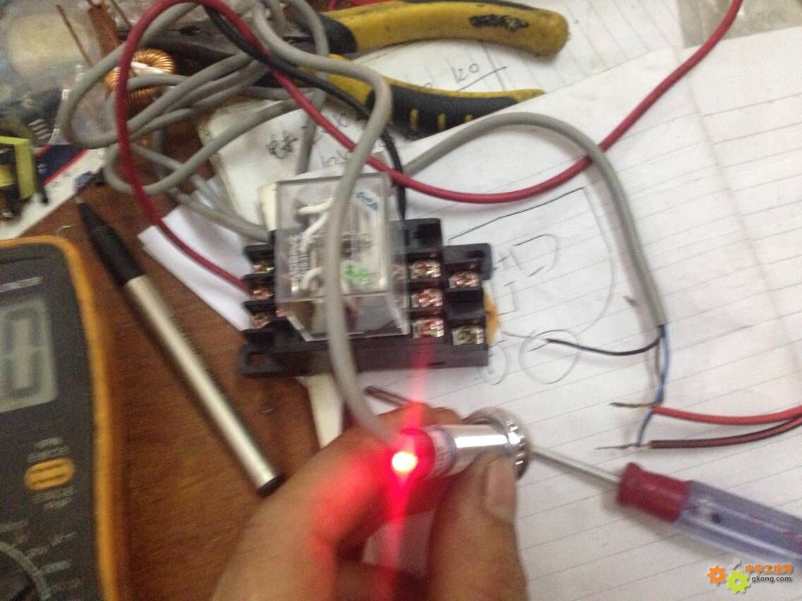

接近开关控制中间继电器吸合怎接线?各位教一下我吧

24V npn接近开关黑色输出线接线圈负极,线圈正极就是从开关电源接出来,PnP的接近开关输出就接正极

可不可以画个怎样接线的图给我啊

3线制接近开关棕色接24V正,蓝色接0V,黑色是输出,NPN的黑色就是输出低电平,所以接线圈负极,正极就接24V正,PnP的黑色是高电平输出,接继电器线圈正,线圈负就接0v,这样会理解了吧

楼主没说是什么类型的接近开关呢??

NPN常开三线的,电源DC24V 中间继电器也是24V

你们就教下我,哪条线接在哪啊。你们说的我试过就是不吸合

三楼跟你说得很清楚了啊。
你不是做电的?

我都试过了不行啊。,我刚开始学啊
