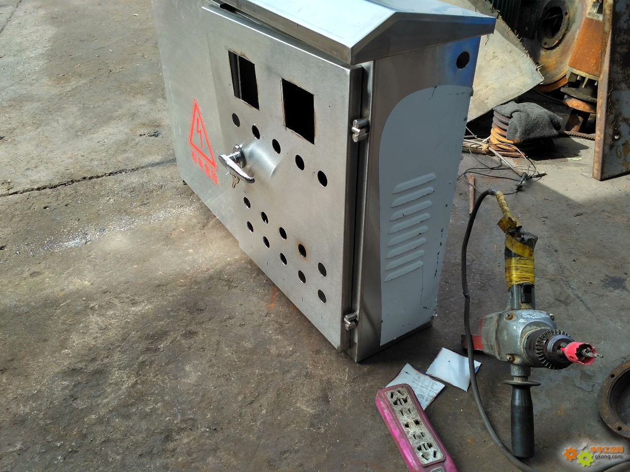

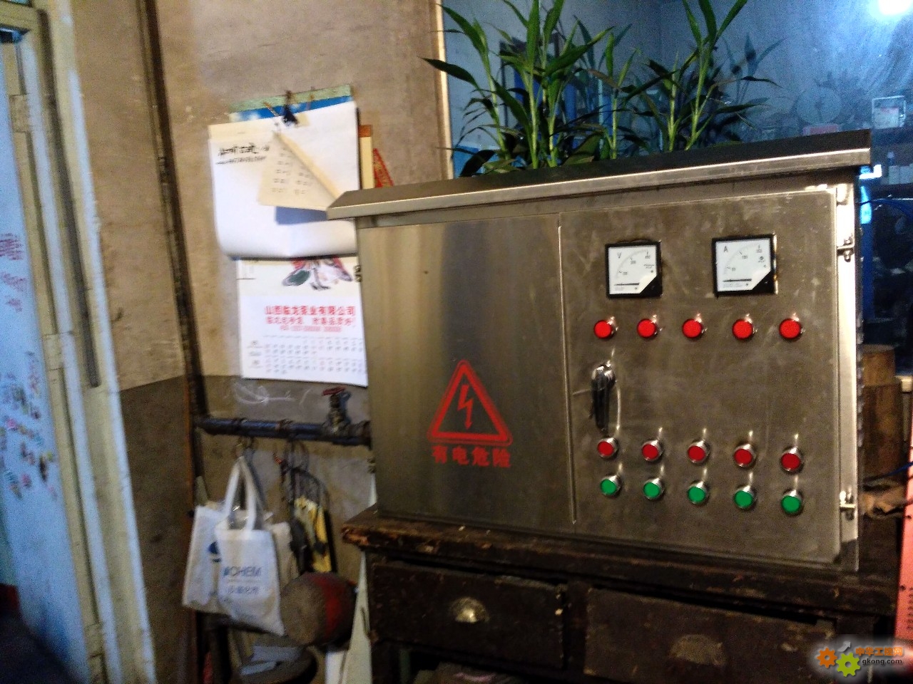

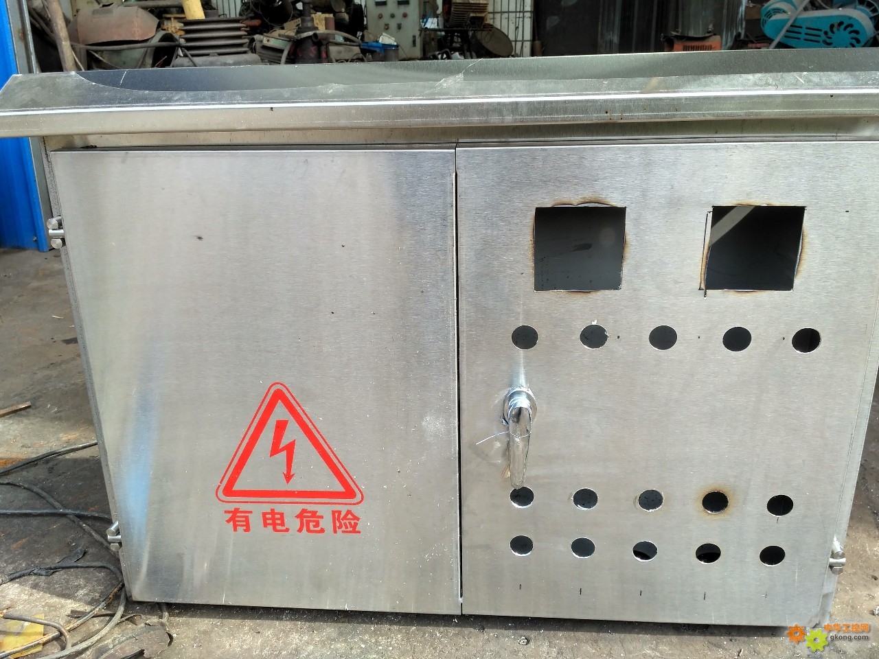

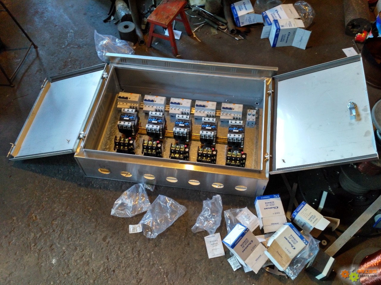

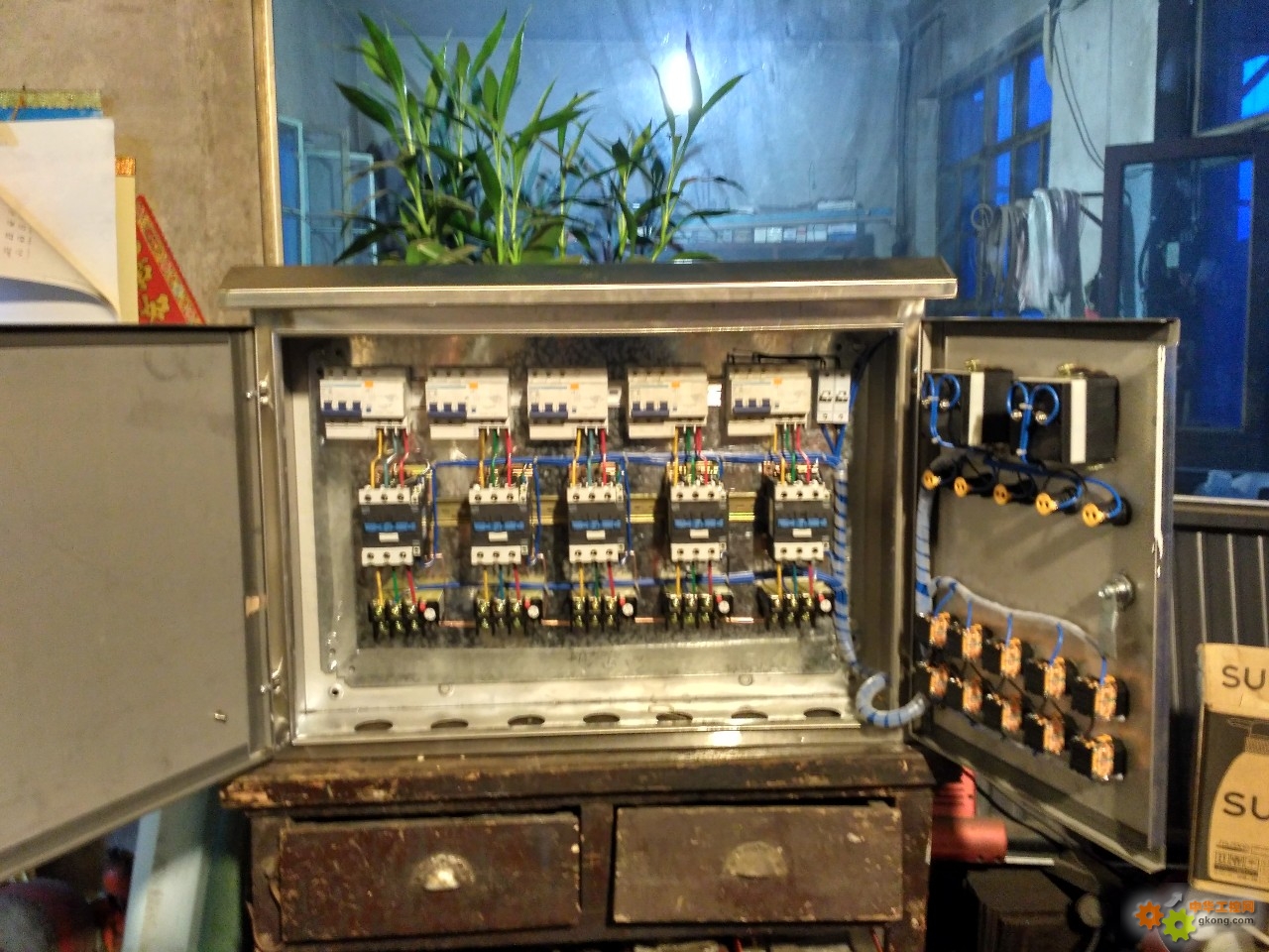

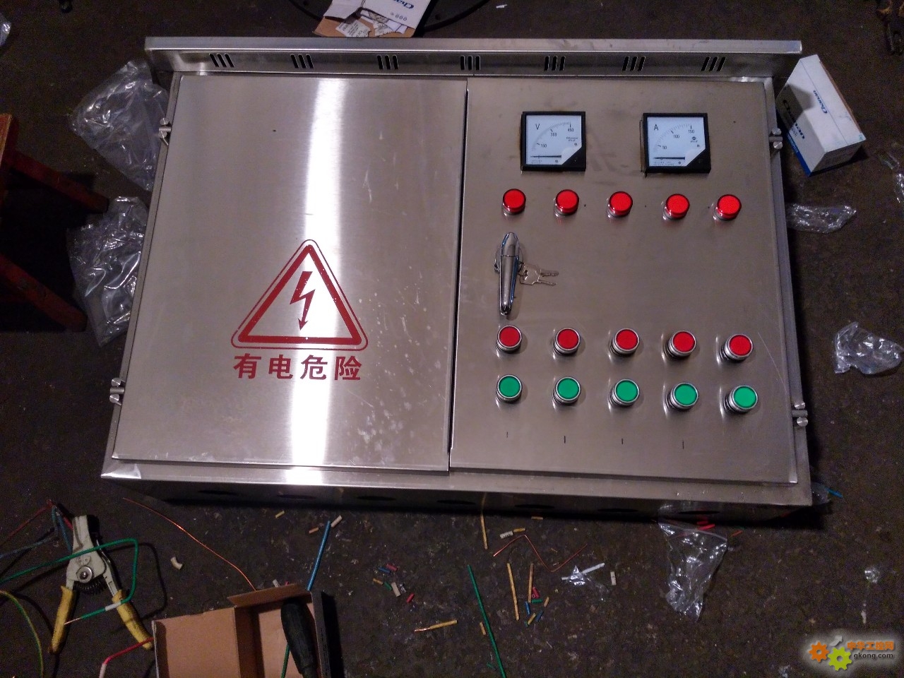

应一屠宰场老板要求,考虑到屠宰车间严重潮湿的环境 ,为了工人操作安全,给电加热设备做了个不锈钢控制柜

操作安全做好有效可靠接地保护!!
面板按钮换成防水型的,仪表指示灯外加一透明小窗关起来!

这个。。。如上,接地端子,接地极,接地条,箱接地,门接地。电缆密封,按钮防水的。
应该做成密闭的,有ip的。内部还可以加热去潮。

电箱本身是要质监管的,是三无产品;还有就是电箱本身就有一层绝缘漆,可是你的不锈钢电箱没有的,小心安监也找你麻烦!

如果这个电箱用在室外环境,NG!返工重做!
