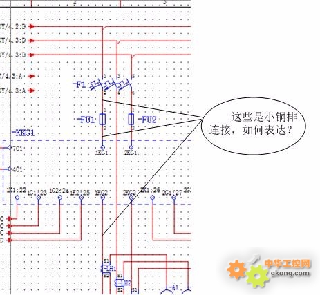

EPLAN能表现铜排(母排)连接吗?

可以,在端子图表显

直接在工具栏里选择母线即可

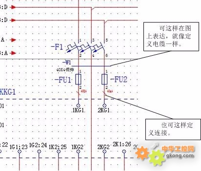

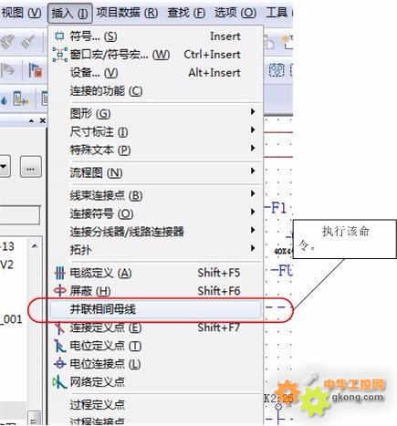

铜排连接之前没用过,也没在意。
EPLAN有定义连接为铜排(或母线)的命令。

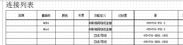

当需要出连接列表时,软件程序会自动表示,从这点到那点的连接定义是铜排,并给出截面大小。
2694
zxw978
文章数:168
历史总积分:2694
注册时间:2005/6/4
发表于:2017/12/20 9:55:15
