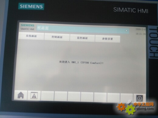

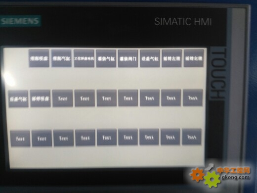

画面底部一拍怎么弄出来?
两张图不是同一台机器画面底部一拍怎么弄出来?
两张图不是同一台机器
画面底部一拍怎么弄出来?
两张图不是同一台机器
画面底部一拍怎么弄出来?
两张图不是同一台机器
画面底部一拍怎么弄出来?
两张图不是同一台机器

你想进入系统画面?

双手同时按住屏幕下面俩角或上面俩角不动,几秒后会弹出来,是调节亮度的。四个角同时按下,等一会儿会弹出系统界面,但是要用户名和密码才能进入的

你可以试一下

自带的模板

那个是用触摸屏安装向导的时候导出来的。
