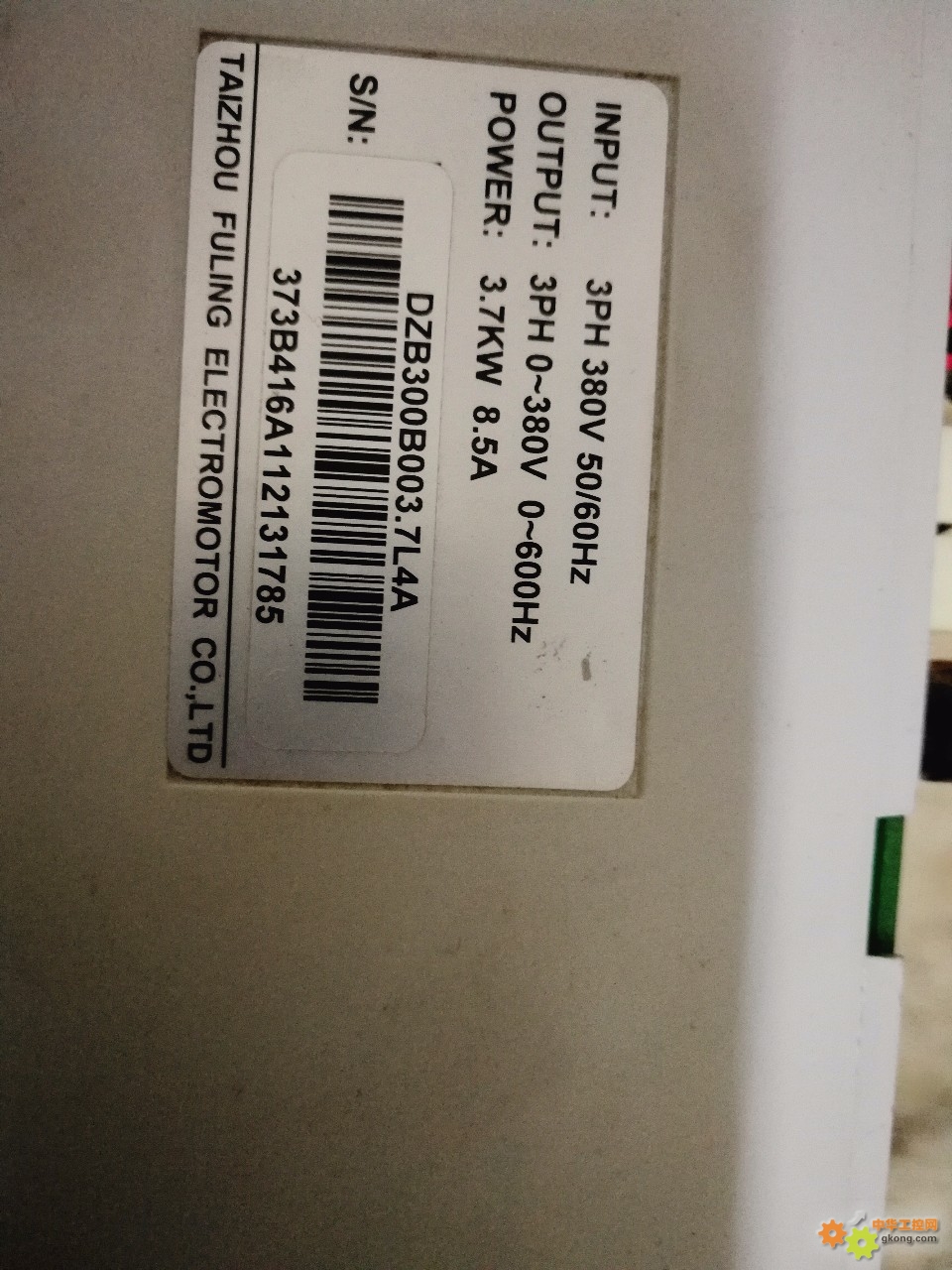

输出正常,参数主要设置哪些用在雕刻机上?
没有高速电机是不是试不出来?

你这是普通机型,所以恢复出厂值后电机的额定频率对应的50HZ;不过修改参数可以用在电主轴上;
雕刻机专用的型号为:DZB312B003.7L4DK;

频率都不对 呀!当然有问题了呀!这个控制板的问题大呀1

雕刻机参数要设置哪些呢?

先把你电主轴的铭牌发上来;
如果是电主轴的电机,那么额定频率可能是400HZ或600HZ;
同样的功率情况下,转扭只有你普通的50HZ电机的1/10左右,这是正常的现象;
