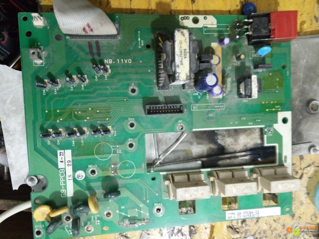

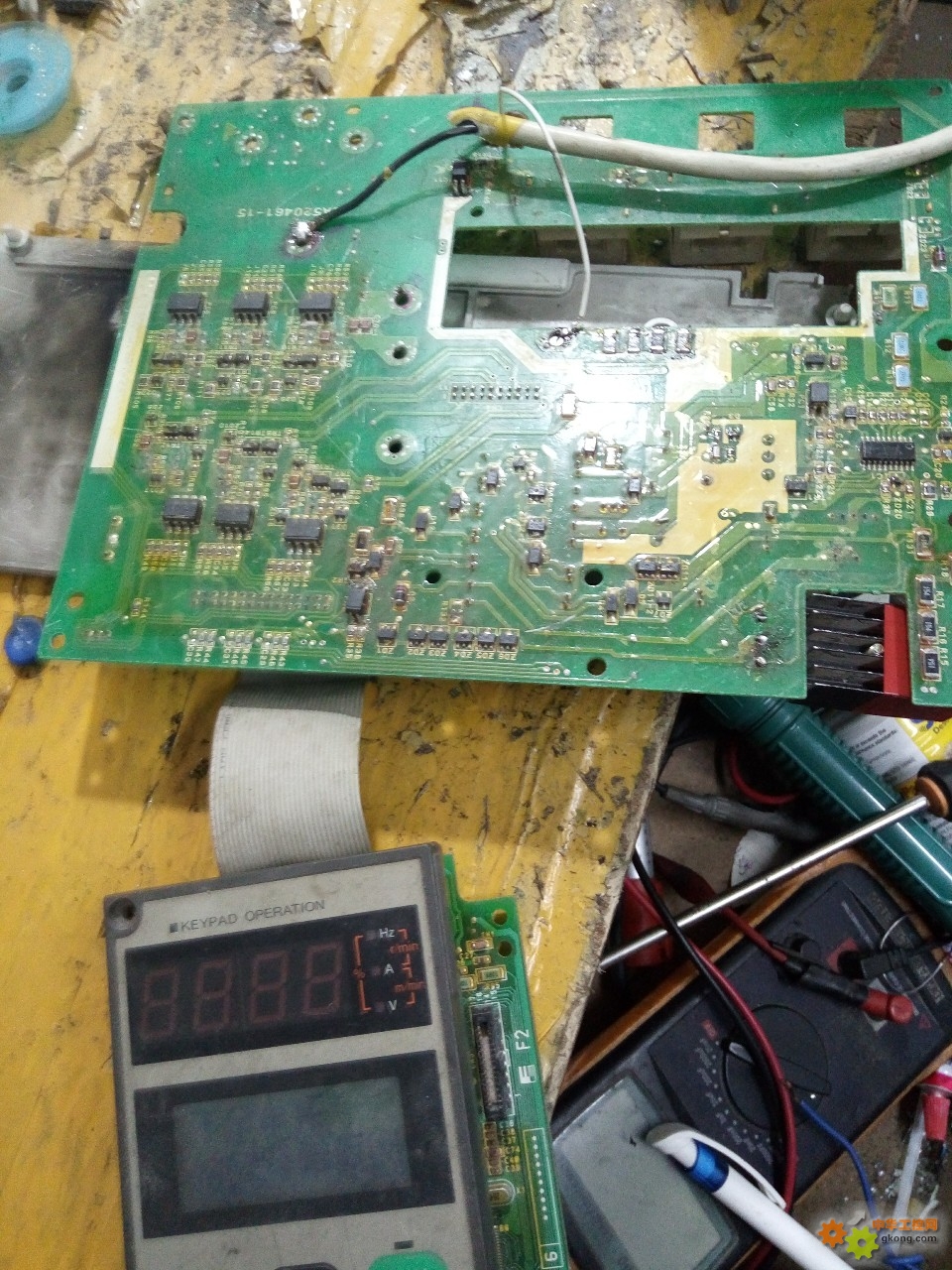

我的一台富士22P9变频器拆下驱动板维修,现在主板一给启动信号就报欠压故障,以确定主板没问题,我以前也是这样脱板维修的。现在没有图纸和资料,肯请版主及各位大师指点一下,谢谢了,

就是这个驱动板

这个驱动板

这个是驱币正面图

查一下开头变压器出来的几组电压是否正常 , 5V  18V   25V

看一下监控参数里面的母线电压值,如果低于530V,那就是你没有屏蔽正确,板子上有个白色的小变压器就是母线电压检测电路,可以将变压器拆了,在其次级加5V左右的电压,或者可以采用直流可调稳压电源边调边看其变频器面板显示的母线电源,当显示为530V左右时就可以运行变频器试机了,可以参考F1S的电路进行屏蔽,F1S的如果母线电压低,运行后会没有频率输出。(注意一下小变压器次级的整流二极管反向,如果是输出负压的就外接负压)
