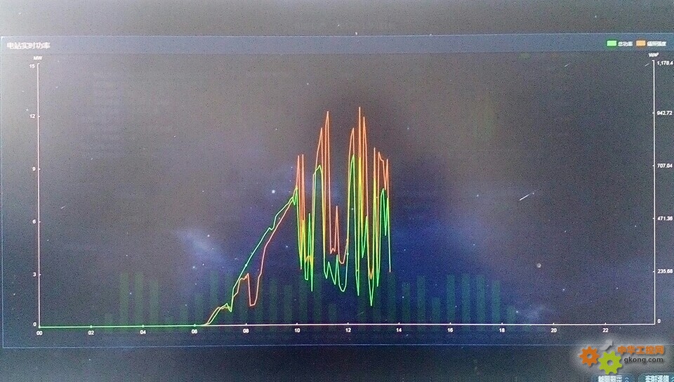

发表于:2017/10/11 22:08:06
这曲线看起来太旋,直叫人心惊。
这不 ,越担心啥越来啥 。

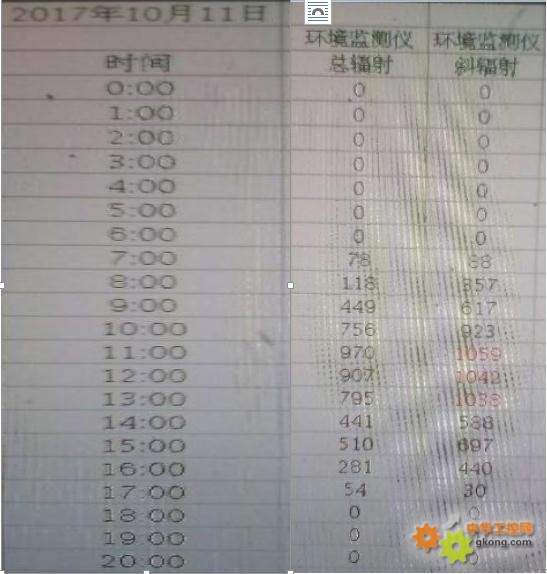

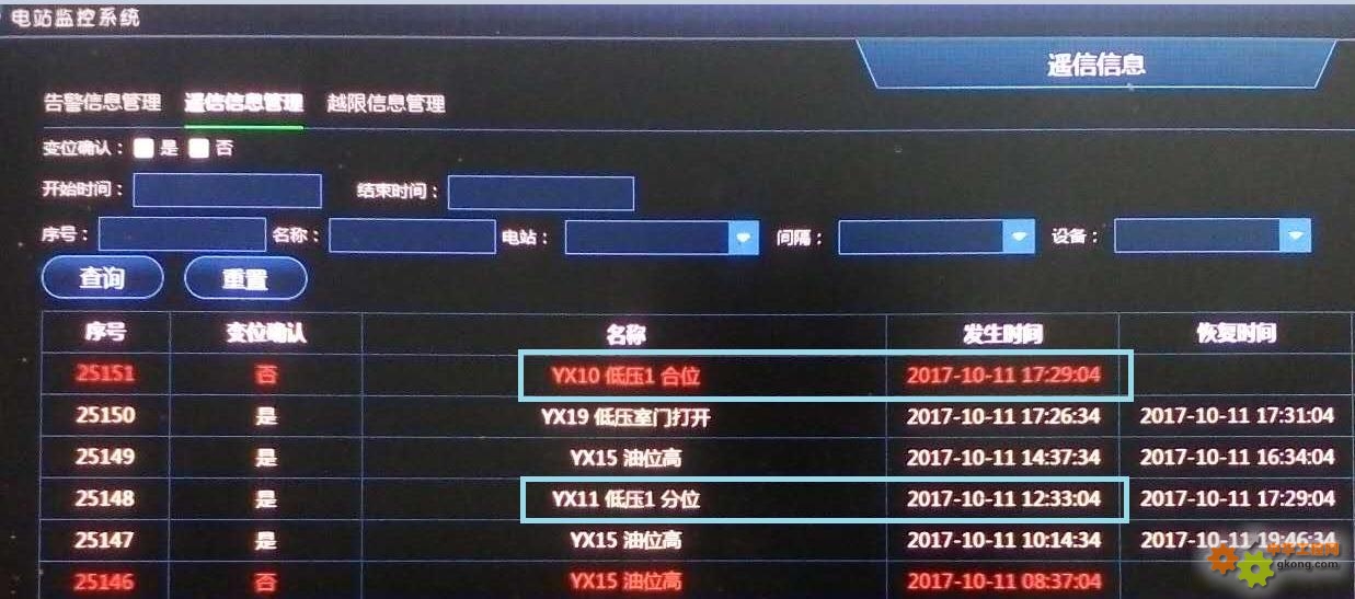

发表于:2017/10/11 22:08:50
辐照强度正午时候一度出现 高峰 ,出现6号箱变的低压断路器过流保护了 。看来 原来电流整定值 有点儿小了。

发表于:2017/10/12 20:55:12
凤凰息梧桐
在
2017/10/12 15:25:51
分析结果是温度高吗
辐射强度波动太大,导致线路某一时刻瞬间过流。
