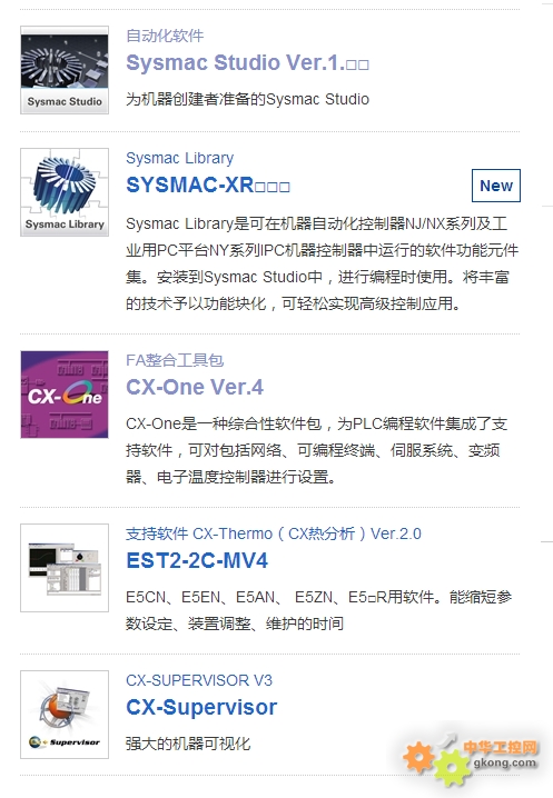

发表于:2017/10/10 15:51:48
以下是引用ZCMY在2017/10/10 15:49:59的发言:
CX-Programmer V9.31这个就行了;
官网就看到这几款软件,没有你说的那个呢

发表于:2017/10/10 16:17:29
以下是引用gk_0在2017/10/10 15:51:48的发言:
官网就看到这几款软件,没有你说的那个呢
从V9开始,CX-Programmer就不单独销售了,集成在CX-ONE软件中。

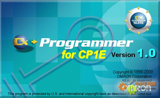

发表于:2017/10/10 16:31:01
有CX-Programmer for CP1E V1.0专用版软件
