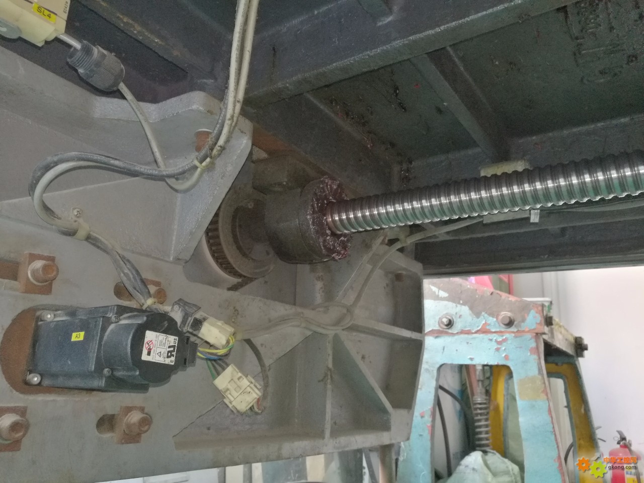

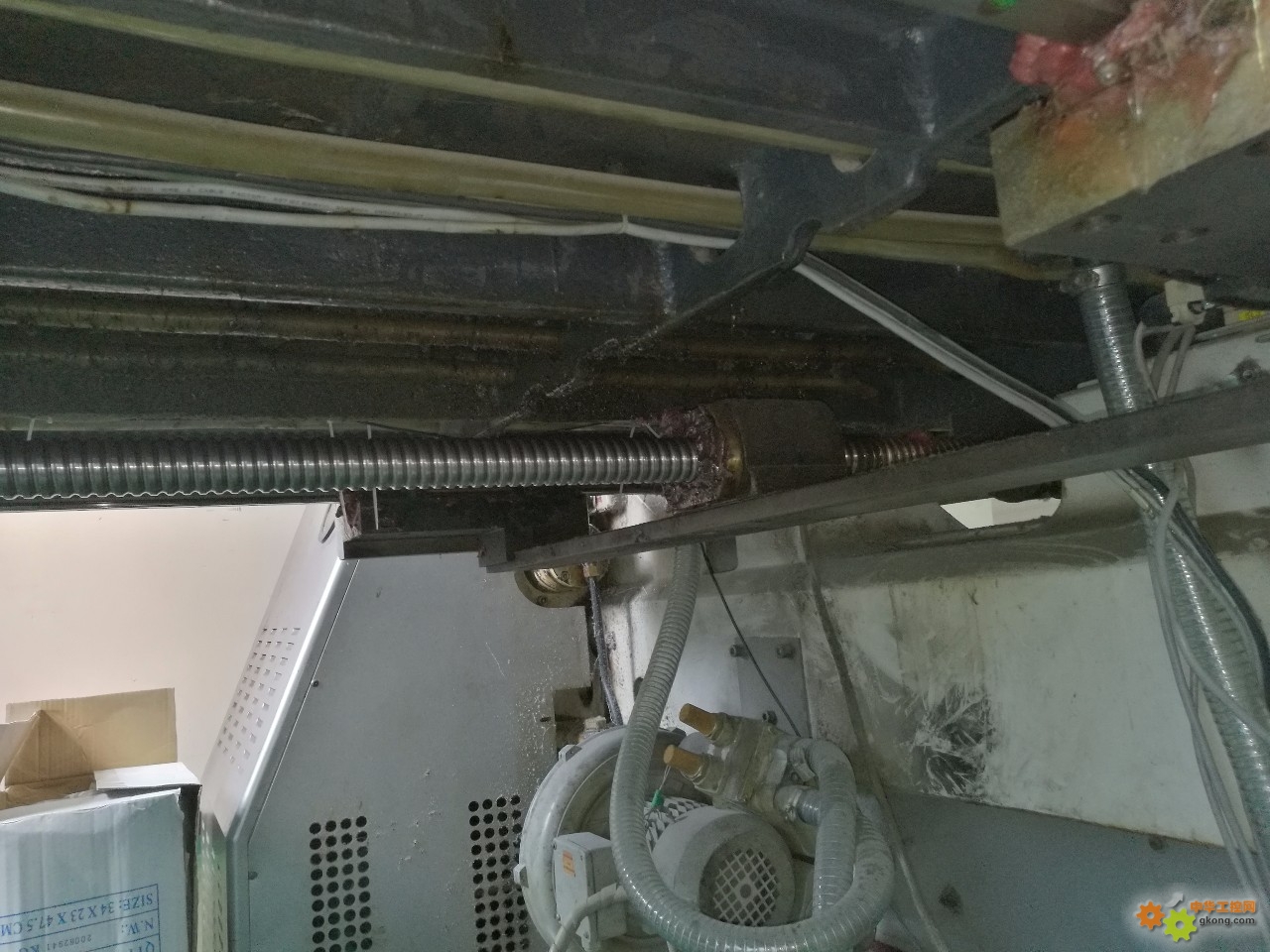

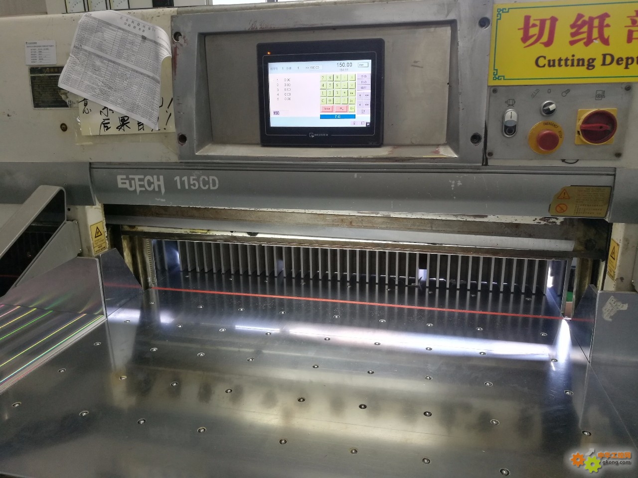

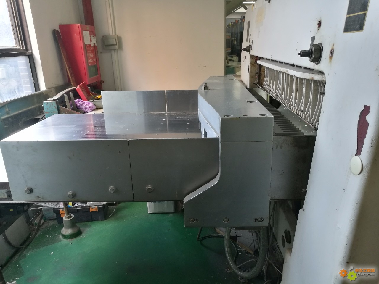

这是一台切纸机400瓦的伺服马达带动工作台往返运动,用着用着就报警,报电压故障,两年多一直这样,总感觉不对劲,哪里不匹配?功率不够导致么?换个驱动器用一段时间就报故障了,有时候一天,有时候两天,几天,几小时都有可能!

可能是负载惯性大,在电机制动停止时电机处于再生发电制动状态,制动回馈的电压没有及时消耗造成直流母线电压过高,如果伺服没有外部制动电阻可以加装外部制动电阻试试,或者适当延长伺服加减速时间。

<p>引用 <b>卢学斌</b> 在 2017/10/10 8:34:06 发言<span class="quote">【内容省略】</span></p>比如走440cm,走到一半或者某一段就停下报警了,不是走完全程停止时报警的。加制动电阻是外接制动电阻么?

换了还是这样就不是驱动器的问题了;如果是运行中报警建议加稳压电源;
如果是停车时报警可能是你负荷惯性过大;
