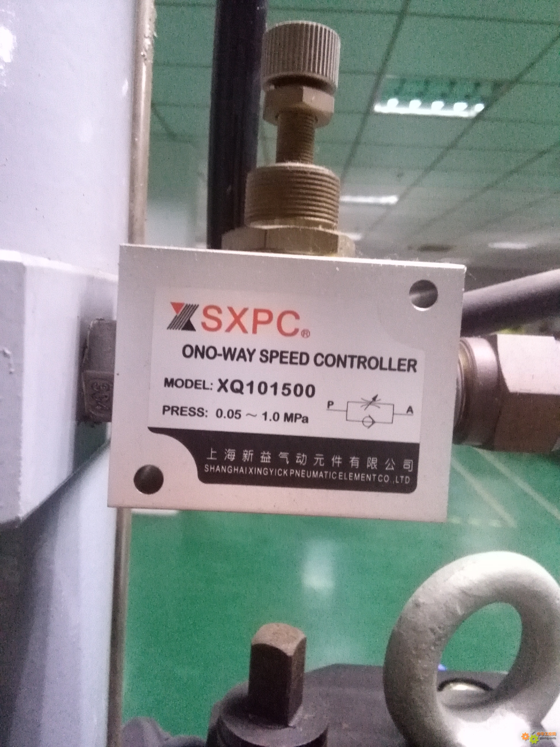

这个阀干什么用 ?
这里有什么作用吗 ?
百度型号,说是单向节流阀 !

发表于:2017/10/9 19:29:31
单向调速阀,P到A:节流调速,A到P:短接直通。
[此贴子已经被作者于2017/10/9 19:29:51编辑过]

比如说,
要低速给进,高速返回,
就可以用这个阀控制气缸,
是不是这样 ?

发表于:2017/10/9 19:47:39
chengzheng
在
2017/10/9 19:46:12
比如说,
要低速给进,高速返回,
就可以用这个阀控制气缸,
是不是这样 ?
可以这么用。

发表于:2017/10/9 20:30:18
A到P 其实是单向阀作用,P 到 A 调节流量速度

发表于:2017/10/9 20:35:40
螺栓调整完后螺母最好要锁定!

发表于:2017/10/9 21:23:26
很常用的元件啊,还有其他的安装样纸的更加便宜,这个要贵一点的

发表于:2017/10/9 21:43:10
单向节流阀
