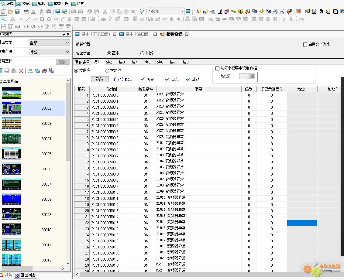

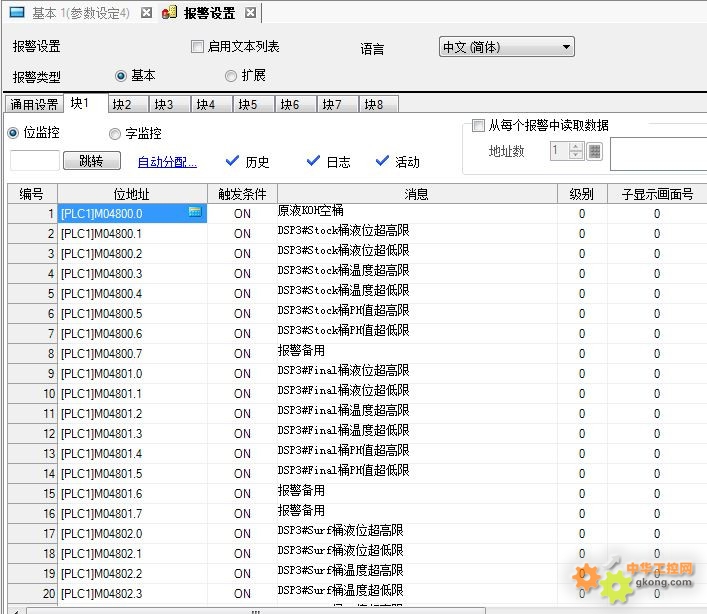

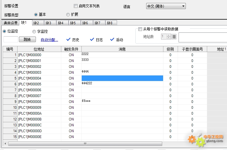

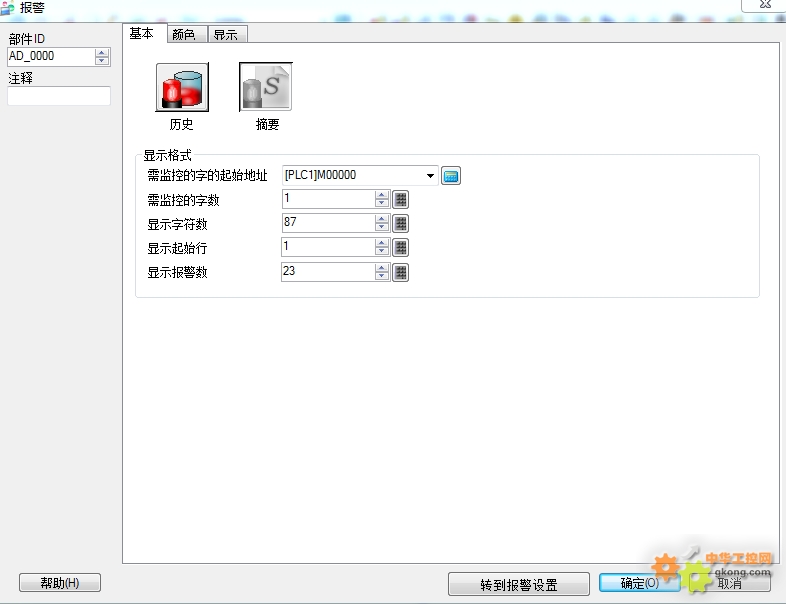

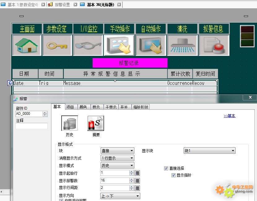

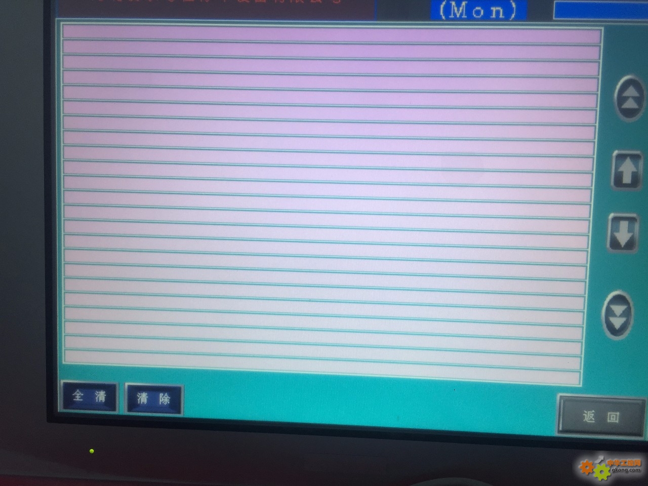

各位高手,我正在做报警画面,但是我设置了以上的内容,为毛触摸屏上就显示这样呢,我程序触发了M0005,可是没有文字出来,也没有报警的蜂鸣器声音,但是可以从待机的黑屏模式中唤醒,是不是还有哪些内容要设置?

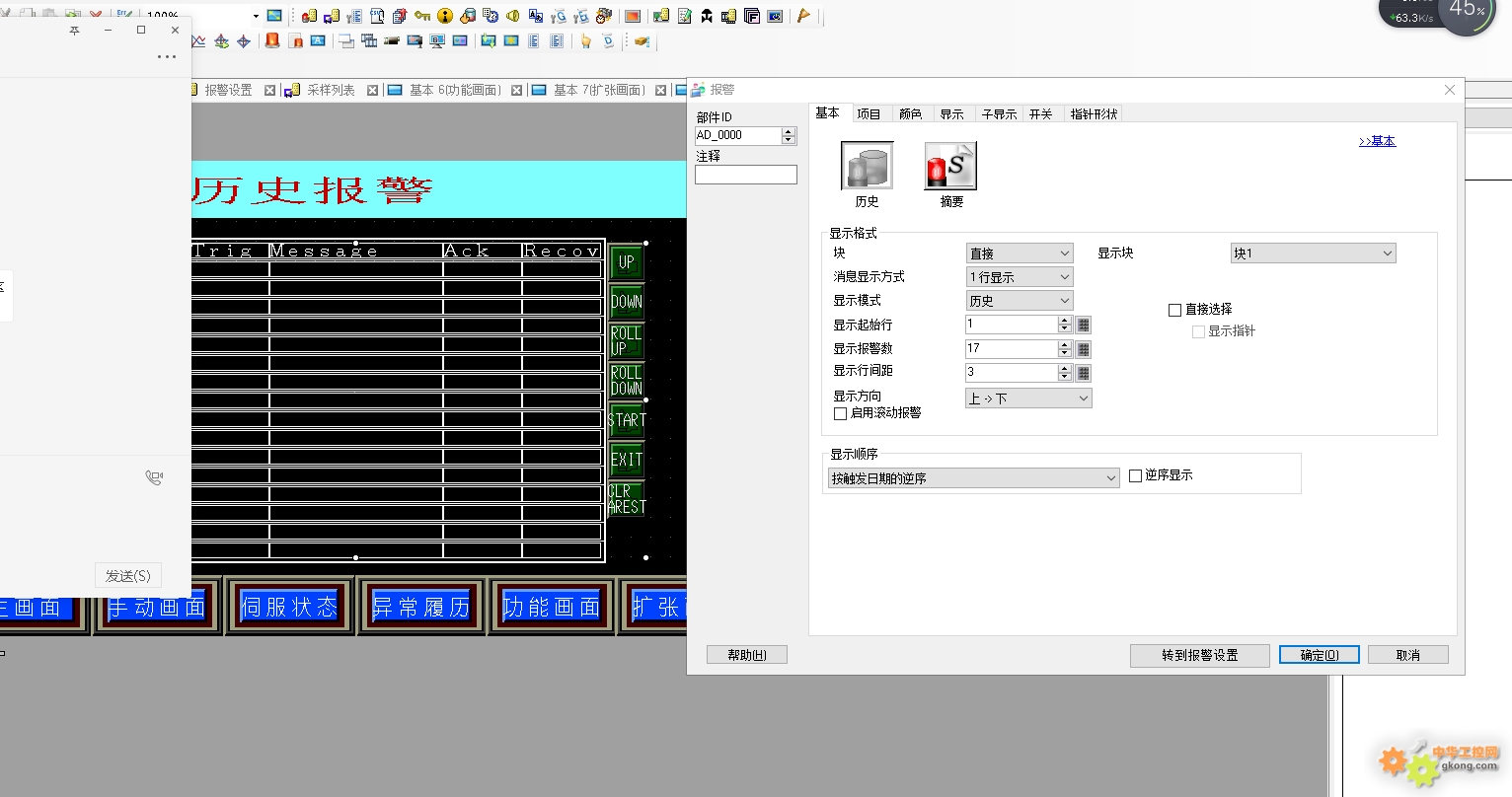

最后一张图, 历史

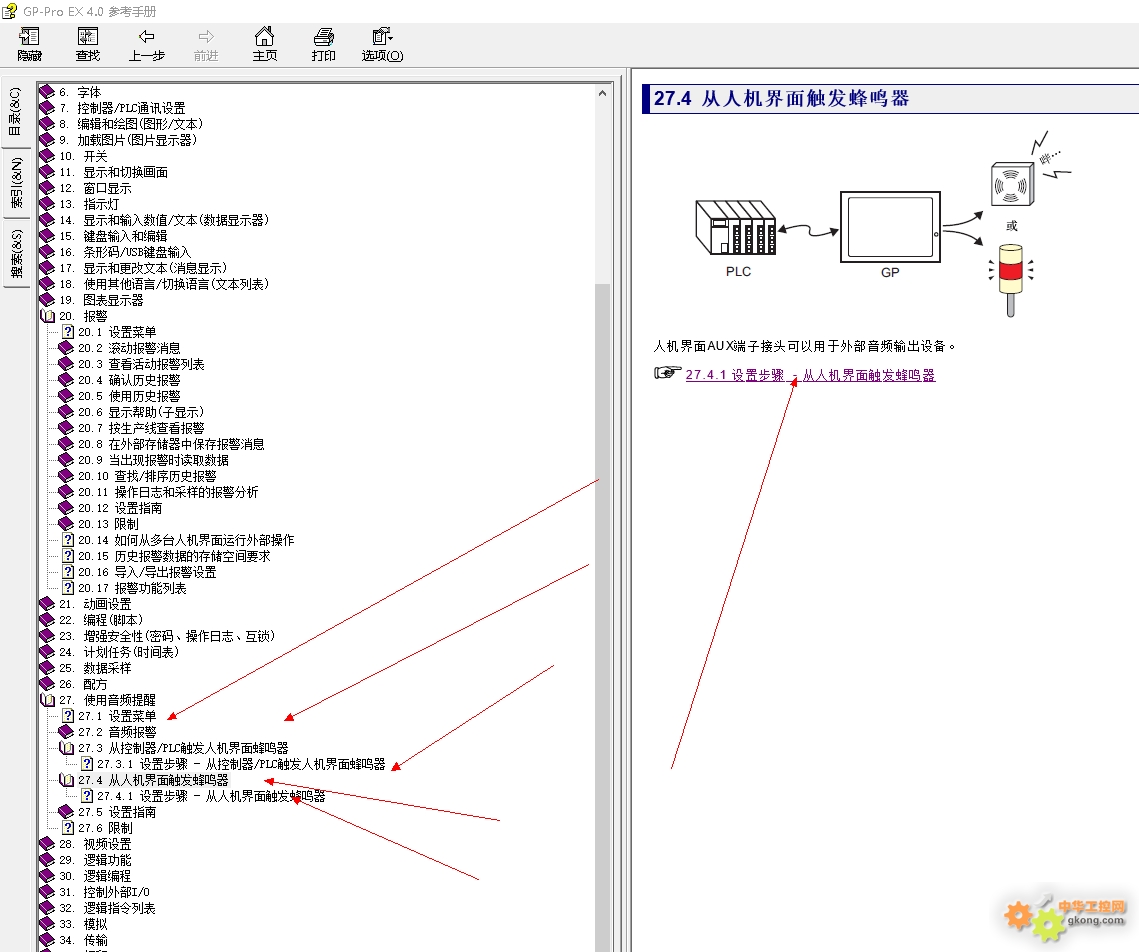

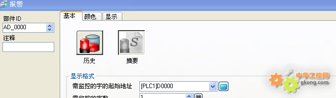

没看懂,您的这个地址为什么都是一样的,我按照您的方法试了一下,监控起始地址设置为d0,报警设置块1内,我设置了D0.1/D0.2~D0.F,然后触发会有报警显示。但是这样的话,我就只能做16个故障,我想用字监控,设置d0内的不同数值,显示不同故障,但是不知道为何没有作用。还有,我想有报警的时候,触摸屏的蜂鸣器能够响起来

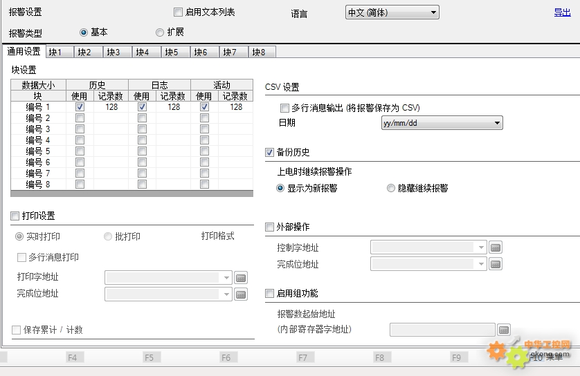

试了一下,与监控的地址无关,地址设为M0后,只要返回 历史 项设定并确定后就可以显示了

位触发

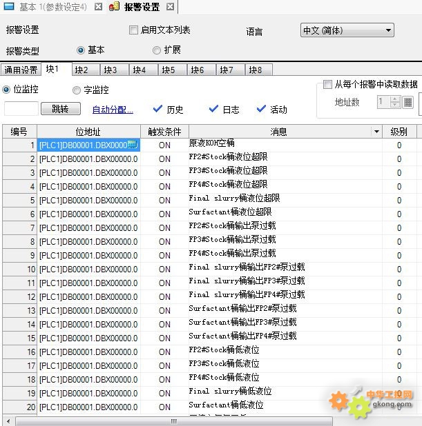

不好意思啊,我截屏是以前存储的错误画面,后来修改了——那个说明书居然也没有矫正错误就给了人家
实际交付触摸屏程序地址是不同的,就是后面地址末二位不同
