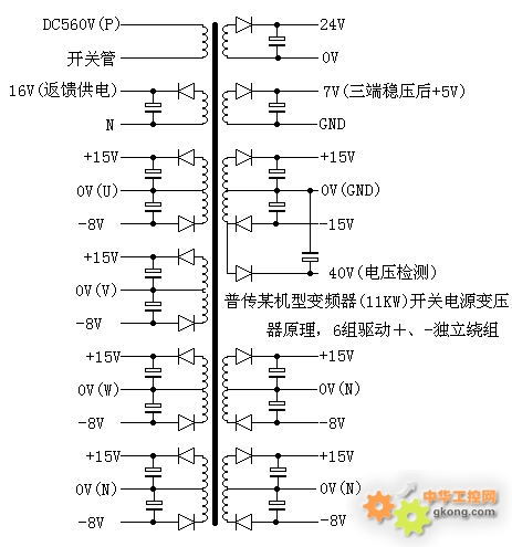

接手一台普传变频器,不起振!开关变压器热。引脚较多!用超小型的斜口钳子遂一剪断引脚,然后瑞清理焊盘。使过孔清洁畅通!再用空心针细心的拆另一台旧板上的开关变压器。我是这样做的:把板子焊锡面朝下架好,用空心针配合电烙铁加热,这样,焊锡往空心针方向流,不致于使溶了的焊锡留向变压器的分部。使焊锡全部留出来。焊孔就干净了!顺利的取下变压器。换好后,一切正常!

图呢表情

下次再发表我记着配图,装完送走了。

以下是引用刘刚VtDoERSp在2017/10/9 10:02:10的发言:
图呢表情
